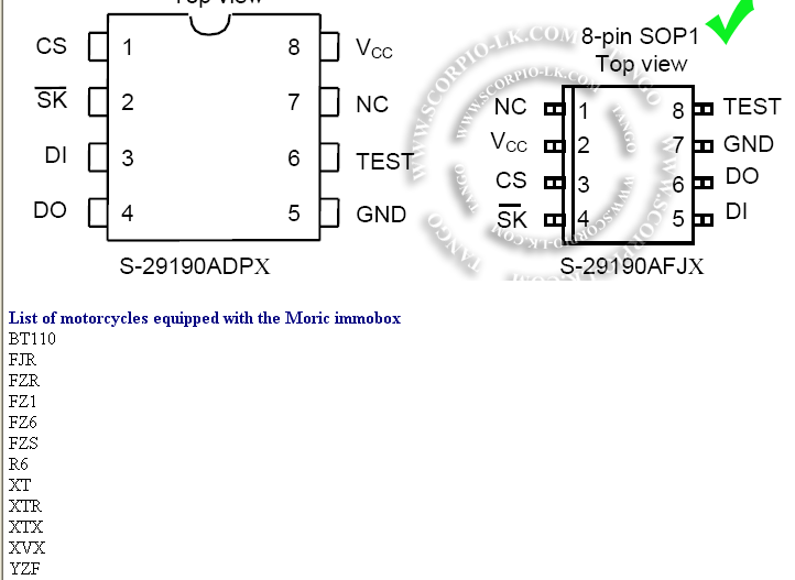

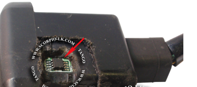

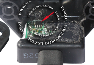

nexter Опубликовано 24 августа, 2013 Поделиться Опубликовано 24 августа, 2013 Может поможет Ссылка на комментарий Поделиться на другие сайты Поделиться
Slavik k Опубликовано 24 августа, 2013 Поделиться Опубликовано 24 августа, 2013 если иммо moric S29190A Ссылка на комментарий Поделиться на другие сайты Поделиться
