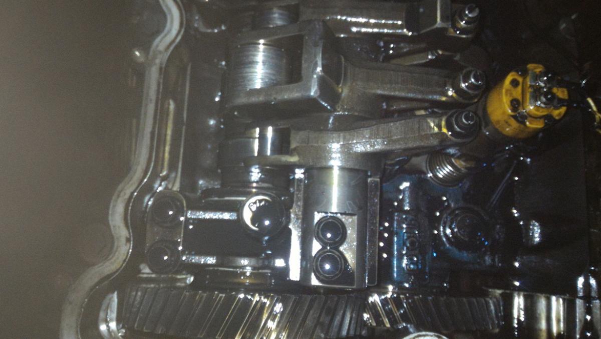

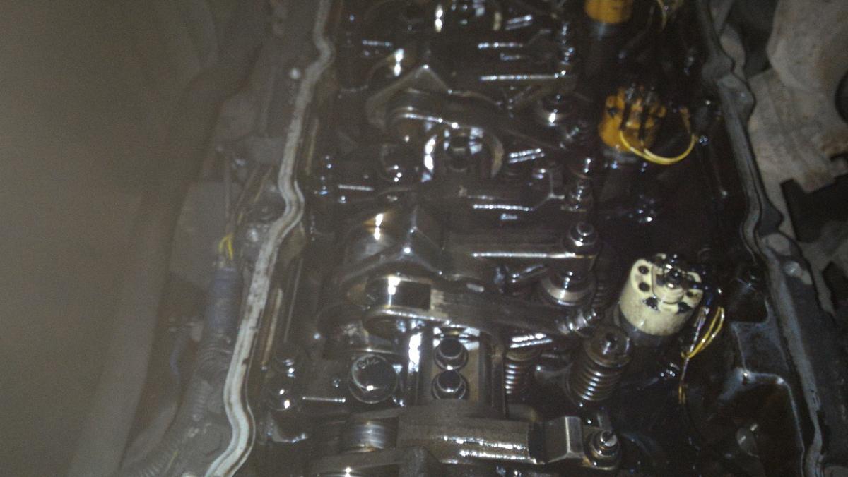

Максим76 Опубликовано 13 декабря, 2015 Поделиться Опубликовано 13 декабря, 2015 Сканер в разъем, смотрите давление в низком контуре и обороты я нашел на днях вот это Нет болта Расколотые и рассыпанные ролики, на целых надиры Ссылка на комментарий Поделиться на другие сайты Поделиться
