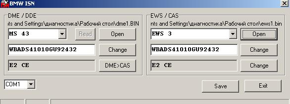

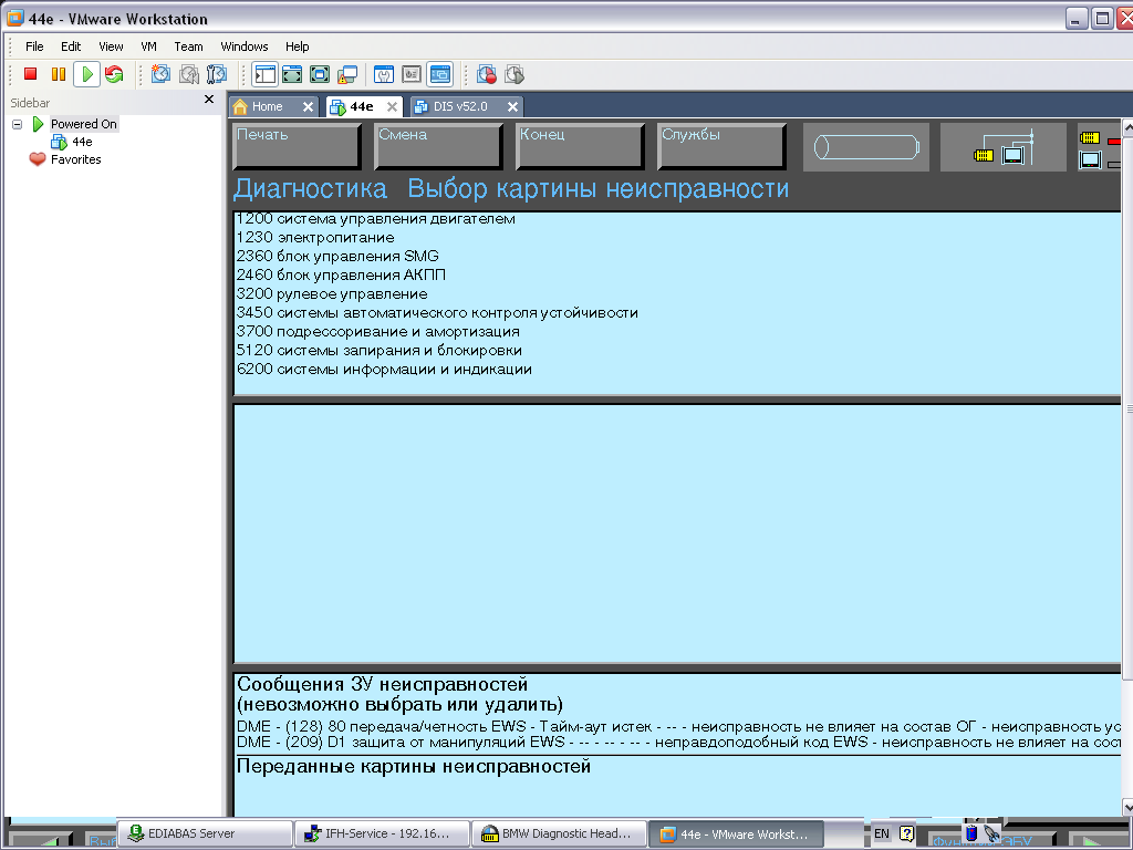

andrey_surgut86 Опубликовано 27 августа, 2013 Поделиться Опубликовано 27 августа, 2013 (изменено) Доброго Времени Суток! BMW E39 2000 г 10 м DME М54 MS43 5WK90008 7509942 EWS 3 (2 штуки) Машина приехала своим ходом ,вычитал дамп с EWS ложу его в Ews Editor и вижу пробег 12 милионов и область сихры тоже светиться красным правлю пробег,переменый код ключа ставлю назат!И тут начались танцы с Бубном DIS грит что тип Ews не может быть привязан к этой машине ЛАУНЧ типо делает но на самом деле потом опять вылазит ошибка EWS ошибка от манипуляций,INPA тоже что то пишет не переводил но типо что немогу сделать синхру! Дампы прилагаю ПНИТЕ в нужном направлении ,или может кто Богат рабочей парой!Или может кто так руками может сделать или ISN с моорки выташить!!Не бесплатно!!! ewS.bin Изменено 27 августа, 2013 пользователем andrey_surgut86 Ссылка на комментарий Поделиться на другие сайты Поделиться

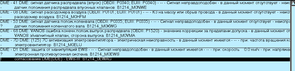

andrey_surgut86 Опубликовано 27 августа, 2013 Автор Поделиться Опубликовано 27 августа, 2013 (изменено) Заливаю Твой Дамп бобер Что соглосование ОК ,передергиваеш зажигание опять 2 ошибки! 80 EWS / ошибка четности ,D1 Защита против-подделки EWS ! А стартер то крутит после ваших манипуляций? да и дамп моторника не помешает))) Да стартер крутит,ДАмп Моторки если бобром стяну пойдет? Просто планарку под такие флеши только завтра привезут! Изменено 27 августа, 2013 пользователем andrey_surgut86 Ссылка на комментарий Поделиться на другие сайты Поделиться
MASTER CLASS Опубликовано 27 августа, 2013 Поделиться Опубликовано 27 августа, 2013 (изменено) Зашита против подделки ews-Это и есть смешение синхронизаци DME-EWS. Ну стартер при этом должен крутить,это так или нет? Изменено 27 августа, 2013 пользователем MASTER CLASS Ссылка на комментарий Поделиться на другие сайты Поделиться

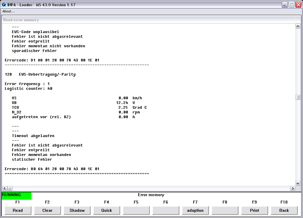

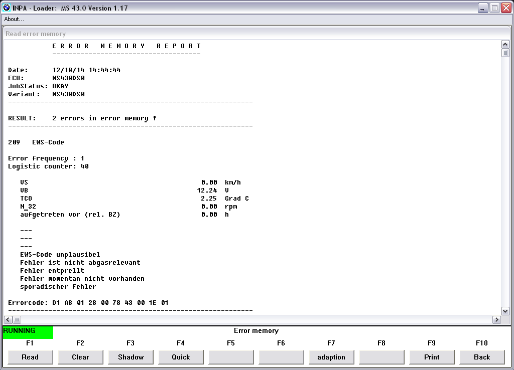

Asiron Опубликовано 18 декабря, 2014 Поделиться Опубликовано 18 декабря, 2014 Та же проблема синхра не делаеться ни дисом ни инпой ни бобром, вернее проги её делают но результата нет. Прошил ms43 на безкат, прошивал на столе, прошилось без ошибок нормально стало CAT-preparation? но машина не заводится, ключи принимаются отлично стартер крутит, сделал ещё один ключ он принялся стартер крутит, думаю синхра делаю инпой не прокатывает, при диагностике DME инпа кидает ошибку 209 EWS-Code, мозги и EWS инпой читаются. Прошил снова теперь на машине тот же самый результат. сдул моторолу с ews и flash с мозгов почитал прогерами ISN одинаковый. Может прошивка не та, но вроде по ETK подбирал была 7512238 стала 7545646. Дампы прилогаю. https://yadi.sk/d/9aYXTbEtdQmcT Ссылка на комментарий Поделиться на другие сайты Поделиться
