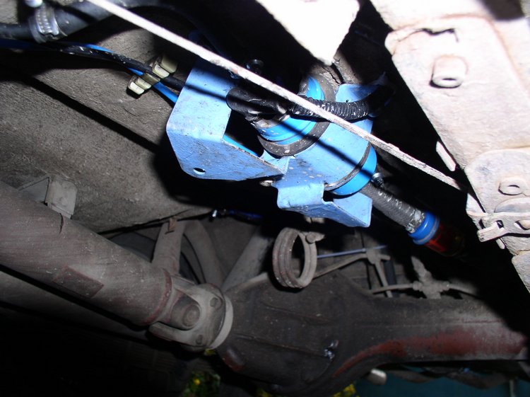

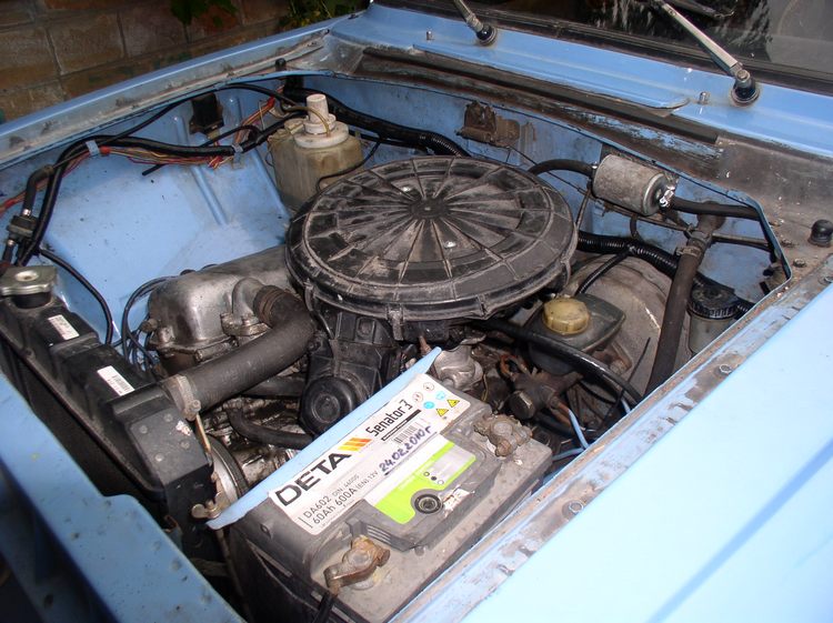

kenkel Опубликовано 30 августа, 2013 Поделиться Опубликовано 30 августа, 2013 Такую конструкцию я видел на КЕ-Jetronik-е, там, где насос подвесной - убивали сетку в баке и ставили в разрез подающей трубы сетку в цилиндре из двух частей. То-есть готового решения по входному фильтру нет. Нужно городить что-то свое. Трубу от бака до насоса сделал из жигулевкого шланга на вакуумный усилитель. Думаю, в случае с давлением в 1 бар, хватит и обычного Дывовского фильтра или чего на подобие. Лишь бы трубки у фильтра поширее были) Именно такой фильтр поставил и я. Разместил его под капотом в районе вакуумного усилителя на самодельном кронштейне. Подача и обратка- пассатовские пластиковые трубки. Ссылка на комментарий Поделиться на другие сайты Поделиться

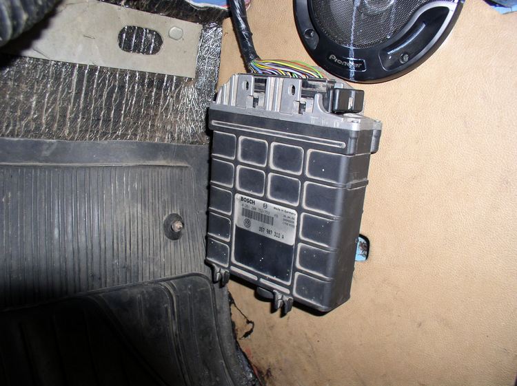

kenkel Опубликовано 30 августа, 2013 Поделиться Опубликовано 30 августа, 2013 Фото в тему. Ссылка на комментарий Поделиться на другие сайты Поделиться

kenkel Опубликовано 9 сентября, 2013 Поделиться Опубликовано 9 сентября, 2013 Новости из первой столицы. 1. Доработал систему подачи топлива на бензонасос. Поставил фильтр грубой очистки- с прозрачной колбой. Теперь видно загрязнение сетки. Чистил фильтр пару раз. 2. Отрегулировал натяжение троса привода дроссельной заслонки. Трос с 41 москвича пришлось укорачивать. 3. Поставил адсорбер- без него мономотроник бил ошибку. Возможно система сваливалась в аварию. 4. Прошивка- опустил основную карту впрыска на 18 процентов. Зажигание пока не трогал. Сейчас езжу на ней. 5. Заменил свечи. По ощущениям машина едет не хуже чем на карбюраторе. Исчезли провалы, четкий пуск с возможностью езды на холодном моторе. Мотор стал работать ровнее во все интервале оборотов. Ссылка на комментарий Поделиться на другие сайты Поделиться
