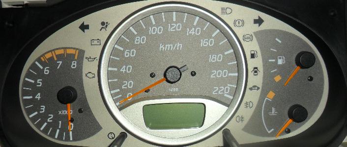

YUKKA Опубликовано 30 августа, 2013 Поделиться Опубликовано 30 августа, 2013 (изменено) Nissan almera tino 2000 год , микруха S221 .Приехал на ремонт с данной неисправностью ,а именно вместо пробега восьмёрки ,да и вобще все цифры что там есть - восьмёрки ,стрелки температуры и бензы работают, говорит само стало , но брешет наверное ,разобрал ,дорожки все перерезаны и запаяны, мотали значит , ну собственно вот дампик ,гляньте на адекватность , и если есть для пробы и сравнения, мож кто поделится ,у меня не нашлось ничего похожего. almera tino s221 2000.binПолучение информации... Изменено 30 августа, 2013 пользователем YUKKA Ссылка на комментарий Поделиться на другие сайты Поделиться

6508560170 Опубликовано 31 августа, 2013 Поделиться Опубликовано 31 августа, 2013 (изменено) Сравнивай.Такая панель? almera tino 00.binПолучение информации... Изменено 31 августа, 2013 пользователем 6508560170 Ссылка на комментарий Поделиться на другие сайты Поделиться
6508560170 Опубликовано 31 августа, 2013 Поделиться Опубликовано 31 августа, 2013 ...Не успел добавить. Тахометр правильно показывает?Ваш дампик вроде-как с дизеля. Ссылка на комментарий Поделиться на другие сайты Поделиться
YUKKA Опубликовано 31 августа, 2013 Автор Поделиться Опубликовано 31 августа, 2013 А вот и проясняется ,говорю-же брешет клиент , тахометр показывает неправильно , есть у нас пионеры которые тупо заливают другой дамп в панель ,причём не читая даже родной , вот видимо у них и мотал чувак . Спасибо за дампик ,панель такая , сегодня подкину проверю. Ссылка на комментарий Поделиться на другие сайты Поделиться

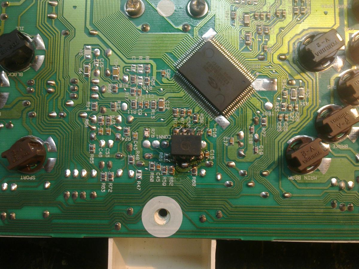

YUKKA Опубликовано 3 сентября, 2013 Автор Поделиться Опубликовано 3 сентября, 2013 (изменено) Всё ,починил панель , всем спасибо за помощь ,и отдельное спасибо -6508560170 за дамп , его прописал и нормально работает . И кстати как обещал сделал фото как у нас доски мотают , ну и на плакатик пойдёт тоже, вот такой он приехал. Изменено 3 сентября, 2013 пользователем YUKKA Ссылка на комментарий Поделиться на другие сайты Поделиться
kolykin Опубликовано 3 сентября, 2013 Поделиться Опубликовано 3 сентября, 2013 (изменено) Дак они чтоли DIP с другой стороны припояли, и ноги ей в обратную сторону выгнули? Изменено 3 сентября, 2013 пользователем kolykin Ссылка на комментарий Поделиться на другие сайты Поделиться
YUKKA Опубликовано 3 сентября, 2013 Автор Поделиться Опубликовано 3 сентября, 2013 (изменено) Ну да , видимо пробовали сами восстановить , и скорее всего когда не получилось ,просто наизнанку вывернули лапы и сверху припаяли , внутрь сувать не стали и в таком виде отправили , не знаю как он там с ними развёл нащёт оплаты , но молча расчитался за ремонт и радостный уехал , а ремонт стоит как 15 отмоток у них, тоже своеобразная борьба с демпингом . Изменено 3 сентября, 2013 пользователем YUKKA Ссылка на комментарий Поделиться на другие сайты Поделиться

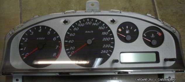

Suzuki1200 Опубликовано 5 октября, 2015 Поделиться Опубликовано 5 октября, 2015 приехала сегодня nissаn almera 2003 год. панель как на картинке. http://cardamp.ru/image_mod_view.php?id_file=7274 то же горят все восьмерки вообще на всей панели, т.е. и пробег 8888 и температура 88 и т.д. я ее на завтра перенес. так что дело банально будет в дампе? если взять дамп с базы на кардампе по номеру панели. машина заведется? или еще ключи привязывать? Ссылка на комментарий Поделиться на другие сайты Поделиться
kolykin Опубликовано 5 октября, 2015 Поделиться Опубликовано 5 октября, 2015 В 05.10.2015 в 16:16, Suzuki1200 сказал: приехала сегодня nissаn almera 2003 год. панель как на картинке. http://cardamp.ru/image_mod_view.php?id_file=7274 то же горят все восьмерки вообще на всей панели, т.е. и пробег 8888 и температура 88 и т.д. я ее на завтра перенес. так что дело банально будет в дампе? если взять дамп с базы на кардампе по номеру панели. машина заведется? или еще ключи привязывать? В этой панели, ключей нет. Ссылка на комментарий Поделиться на другие сайты Поделиться
shpakov-aleksandr Опубликовано 6 октября, 2015 Поделиться Опубликовано 6 октября, 2015 В 05.10.2015 в 16:16, Suzuki1200 сказал: приехала сегодня nissаn almera 2003 год. панель как на картинке. http://cardamp.ru/image_mod_view.php?id_file=7274 то же горят все восьмерки вообще на всей панели, т.е. и пробег 8888 и температура 88 и т.д. я ее на завтра перенес. так что дело банально будет в дампе? если взять дамп с базы на кардампе по номеру панели. машина заведется? или еще ключи привязывать? Была как то альмера, только свежее в которой уже ключи лежат, вот там действительно человек ничего не делал тоже были все восьмерки , но и авто не заводилось смотчики пробега плохо пропаяли епромку, со временем контакт пропал , в результате на дисплее высветились все сигменты. Ссылка на комментарий Поделиться на другие сайты Поделиться
