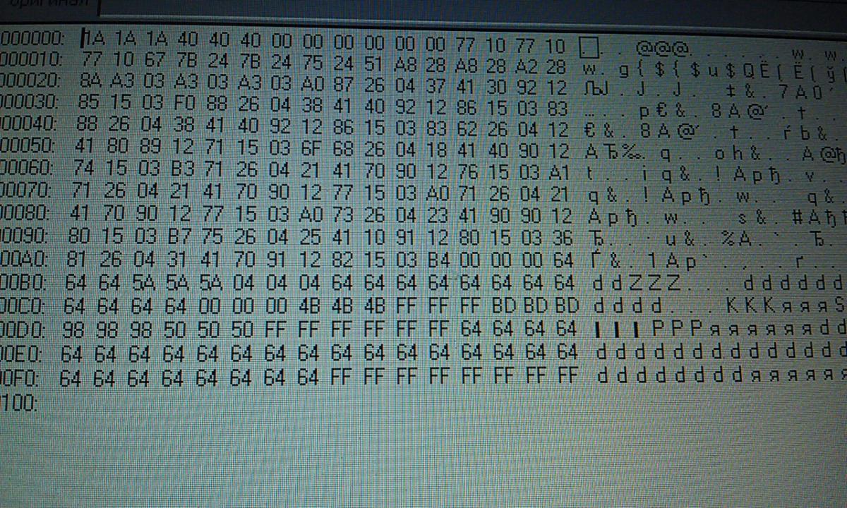

alekseipatriot Опубликовано 1 сентября, 2013 Поделиться Опубликовано 1 сентября, 2013 После просадки аккумулятора щиток не работает. Ссылка на комментарий Поделиться на другие сайты Поделиться
alekseipatriot Опубликовано 1 сентября, 2013 Автор Поделиться Опубликовано 1 сентября, 2013 После просадки аккумулятора щиток не работает. Ссылка на комментарий Поделиться на другие сайты Поделиться
бука Опубликовано 1 сентября, 2013 Поделиться Опубликовано 1 сентября, 2013 Стал корявый дамп в EEPROM щитка приборов. надо вскрывать щиток и править дамп Ссылка на комментарий Поделиться на другие сайты Поделиться
megaw Опубликовано 2 сентября, 2013 Поделиться Опубликовано 2 сентября, 2013 Чтобы его вскрыть, придется пилить))) Дамп, если до этого дойдет, есть Ссылка на комментарий Поделиться на другие сайты Поделиться
alekseipatriot Опубликовано 2 сентября, 2013 Автор Поделиться Опубликовано 2 сентября, 2013 Спасибо,получилось. В последней строчке оказались FF. Залил строку с нового дампа, скаченого с инета и щиток ожил. ура! В принципе, не сложно главное аккуратность (особенно с дисплеем). Ещё раз спасибо всем Ссылка на комментарий Поделиться на другие сайты Поделиться
alekseipatriot Опубликовано 2 сентября, 2013 Автор Поделиться Опубликовано 2 сентября, 2013 сам дамп Ссылка на комментарий Поделиться на другие сайты Поделиться

paradox1k Опубликовано 15 февраля, 2014 Поделиться Опубликовано 15 февраля, 2014 (изменено) сам дамп Есть у кого правильный дам на гризлика? Вышлите на Paradox1k@yandex.ru А то я понимаю на фото кривой? И правильный ли я чип шью? s24cs0??? Изменено 15 февраля, 2014 пользователем paradox1k Ссылка на комментарий Поделиться на другие сайты Поделиться
chia Опубликовано 11 апреля, 2014 Поделиться Опубликовано 11 апреля, 2014 Спасибо,получилось. В последней строчке оказались FF. Залил строку с нового дампа, скаченого с инета и щиток ожил. ура! В принципе, не сложно главное аккуратность (особенно с дисплеем). Ещё раз спасибо всем Друзья , та же проблема, помогите найти этот Дамп, в интернете ничего не нашёл. Или если не сложно на почту отправьте chia@paks.ru буду благодарен. Ссылка на комментарий Поделиться на другие сайты Поделиться
paradox1k Опубликовано 25 августа, 2014 Поделиться Опубликовано 25 августа, 2014 правильный дамп есть в базе дампов. заполняешь просто не достающие строки из него и всё! основу дампа оставляешь свою. Ссылка на комментарий Поделиться на другие сайты Поделиться
