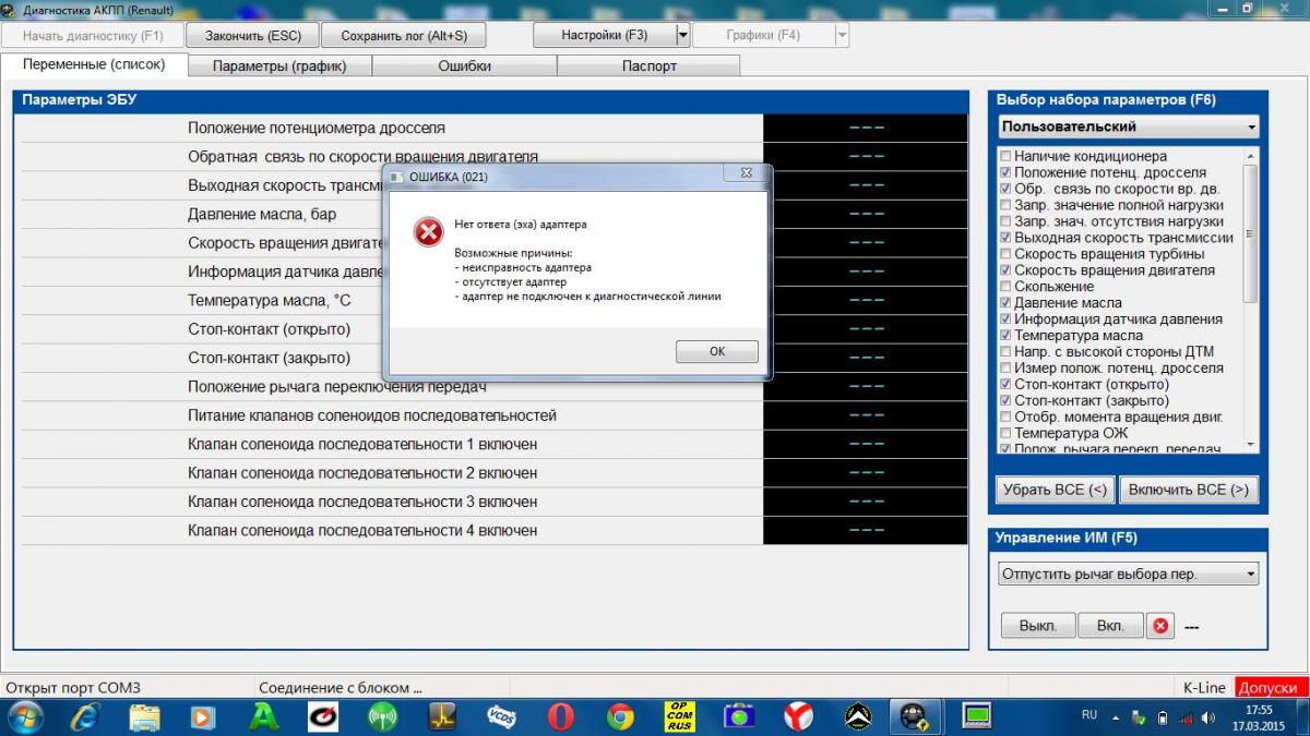

ППВ Опубликовано 18 марта, 2015 Поделиться Опубликовано 18 марта, 2015 Вчера -Сценик 2002 г\в ,акпп адаптер J2534, версия 1,7 на связь вышла ,ошибки считал,при переходе в параметры данных нет, закончить диагн.... вышло это окно ,все зависло.(программу открывал от имени админа) закрылась через трей. Ссылка на комментарий Поделиться на другие сайты Поделиться
