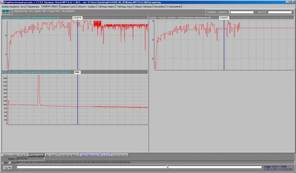

В бесплатной версии некоторые логии блока Микас 7.6  пишутся неправильно, среди них:
 “Коррекция топливоподачи основная (-)”,
 “Коррекция топливоподачи основная на ХХ (-)”.
Программа  readlogs  зависает на построении графика
по этим параметрам с сообщением “Ошибка преобразования”

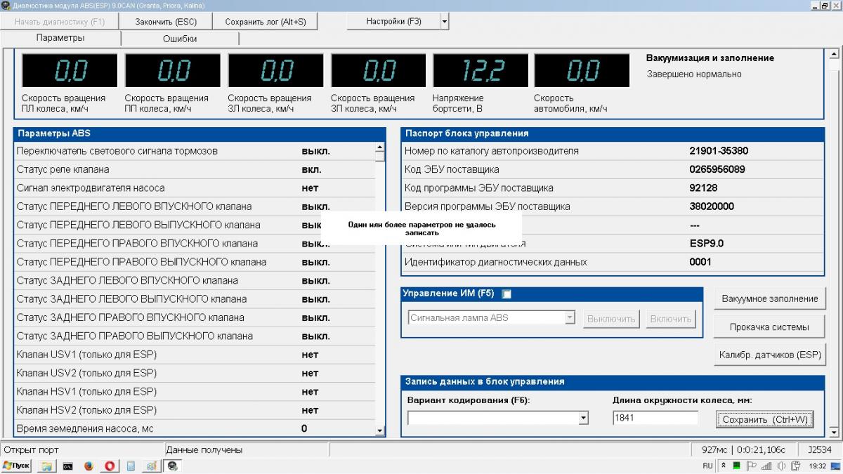

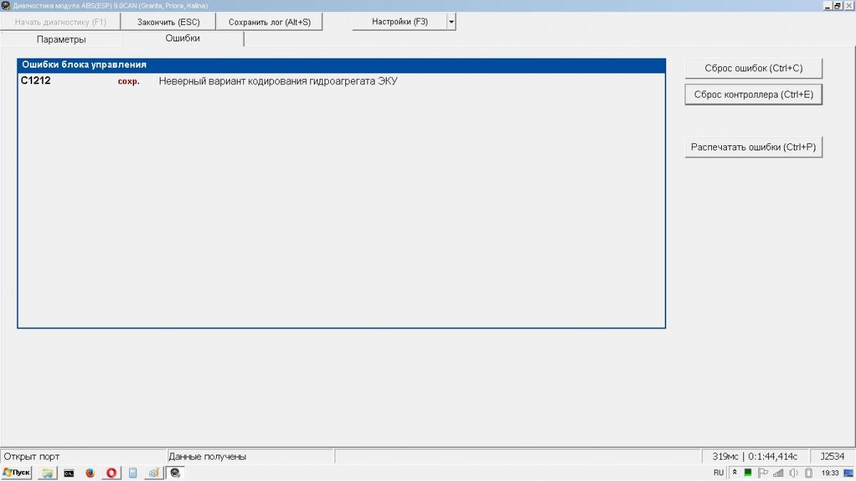

Добрый день.

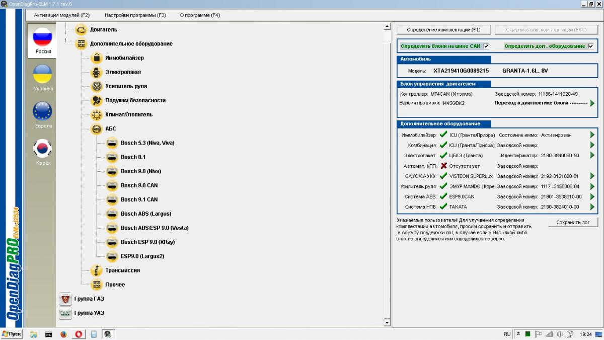

После замены блока ESP на автомобиле Калина-2 Кросс на новый (принскрин комплектации прилагаю) не получается записать "Вариант кодирования" в память блока.
В выпадающем списке "Вариант кодирования" выбираю "Kalina/Granta(Chassis 21928) 1.6 8V MT", ввожу длину окружности как в старом блоке "1841" - в ответ, спустя пару секунд, получаю сообщение "Один или более параметров не удалось записать". При этом, при повторном подключении к блоку, после выключения и включения зажигания длина окружности сохранилась, а в списке ошибок блока осталась запись "С1212 Неверный вариант кодирования гидроагрегата" (принскрины прилагаю).
Сброс ошибки и выкл/вкл питания не удаляют ошибку - то есть действительно не сохраняется вариант кодирования.
Использую кабель MINI-VCI J2534. С вакуумацией блока, прокачкой тормозов и калибровкой ESP проблем нет - проблема только в записи варианта кодирования.
Пожалуйста, исправьте ошибку (машина моя - теперь вынужден ездить с горящими ошибками ABS и ESP) - если нужно, чем смогу помогу(дополнительные логи по вашей инструкции или протестировать новую версию ПО).

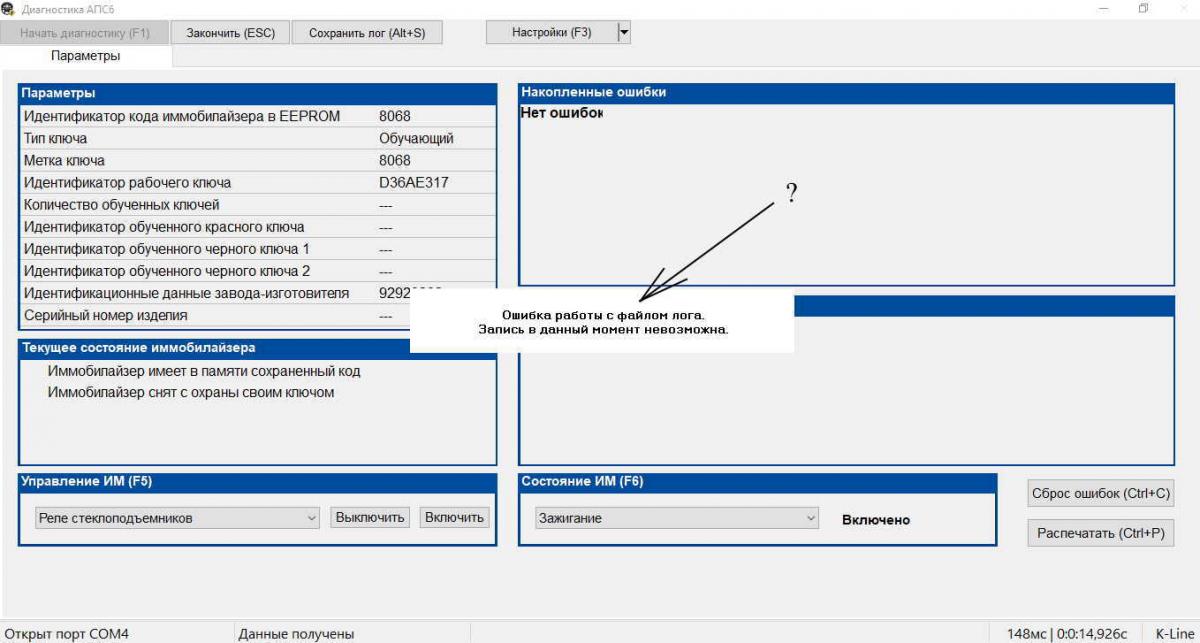

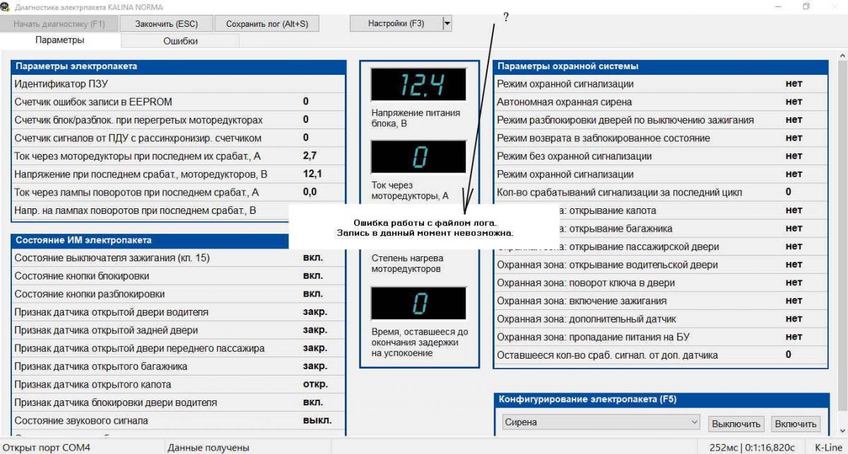

Добрый вечер, Виктор. При попытке сделать лог выскакивают окна.
  В 06.08.2019 в 18:09, duh55555 сказал:
Закончите диагностику, и после этого записывайте лог.
Это принципиально не совсем ошибка программы, а особенность алгоритма работы с логом для некоторых видов доп.оборудования.
