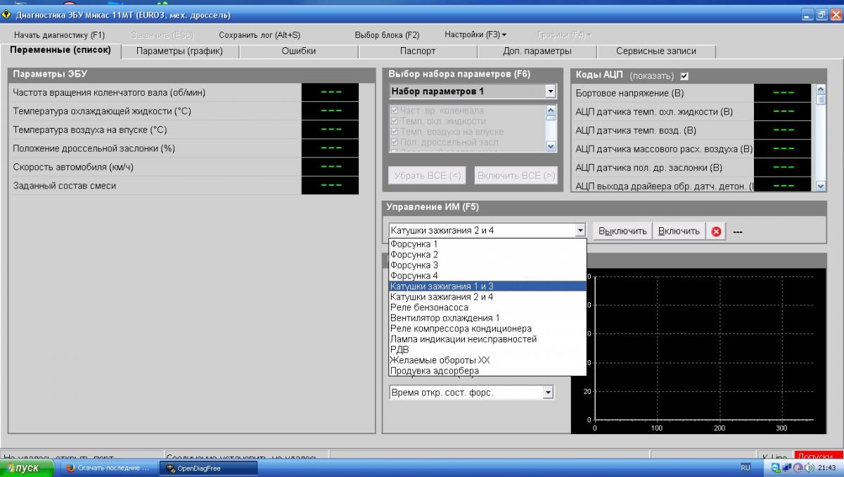

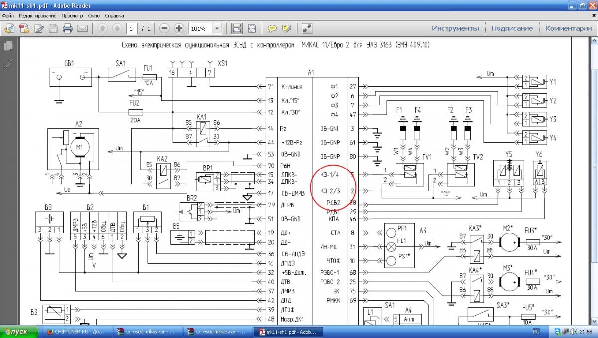

Vovka.777 Опубликовано 17 марта, 2014 Поделиться Опубликовано 17 марта, 2014 (изменено) В 26.09.2013 в 07:07, Vovka.777 сказал: в версии 1.3.8 не правильно подписании исполнительные механизмы катушка зажигания микас 11 1-3 ц и 2-4 ци Аргументируйте :)))) А как должно быть? Всю жизнь было 1-4 и 2-3,вот на всякий случай ещо глянул в док к микас 11 так и есть! Согласен. ОШИБКА ИСПРАВЛЕНА! Ето как понимать? Изменено 17 марта, 2014 пользователем Vovka.777 Ссылка на комментарий Поделиться на другие сайты Поделиться
ViViseKtor Опубликовано 18 марта, 2014 Автор Поделиться Опубликовано 18 марта, 2014 В 17.03.2014 в 19:59, Vovka.777 сказал: Ето как понимать? Версия программы? В коммерческой версии все исправлено. Когда будет очередная демка (free-версия) пока не могу сказать. Ссылка на комментарий Поделиться на другие сайты Поделиться
