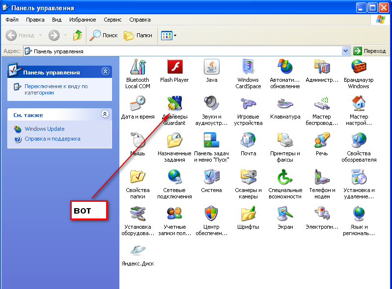

zolotov Опубликовано 25 апреля, 2014 Поделиться Опубликовано 25 апреля, 2014 Блин, вроде не дурак, не могу найти guardantactivationwizard.exe, поможите Ссылка на комментарий Поделиться на другие сайты Поделиться
lada580 Опубликовано 26 апреля, 2014 Поделиться Опубликовано 26 апреля, 2014 Ссылка на комментарий Поделиться на другие сайты Поделиться
zolotov Опубликовано 26 апреля, 2014 Поделиться Опубликовано 26 апреля, 2014 (изменено) Это нормально, что принудительным поиском ключ не находится? Изменено 26 апреля, 2014 пользователем zolotov Ссылка на комментарий Поделиться на другие сайты Поделиться

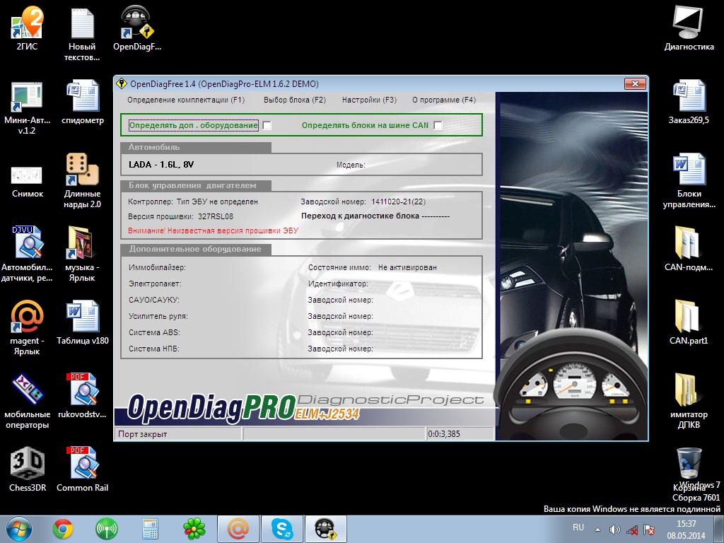

lunin Опубликовано 8 мая, 2014 Поделиться Опубликовано 8 мая, 2014 Ребята!Подскажите в чем косяк,подключил ваз 2107 . 2008 год вот что получилось,так и не смог подключиться.Адаптер мастер кит NM9213 http://www.masterkit.ru/main/set.php?code_id=41082 Ссылка на комментарий Поделиться на другие сайты Поделиться
VVD Опубликовано 8 мая, 2014 Поделиться Опубликовано 8 мая, 2014 Руками укажи М73 классика и всё соединится.У тебя перешитый блок под Евро 2 поэтому автоматом может не соединиться. Ссылка на комментарий Поделиться на другие сайты Поделиться
