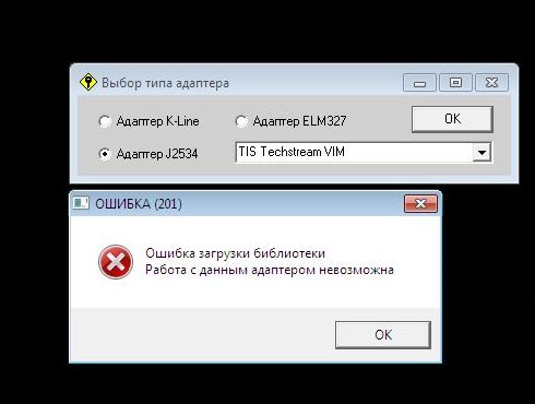

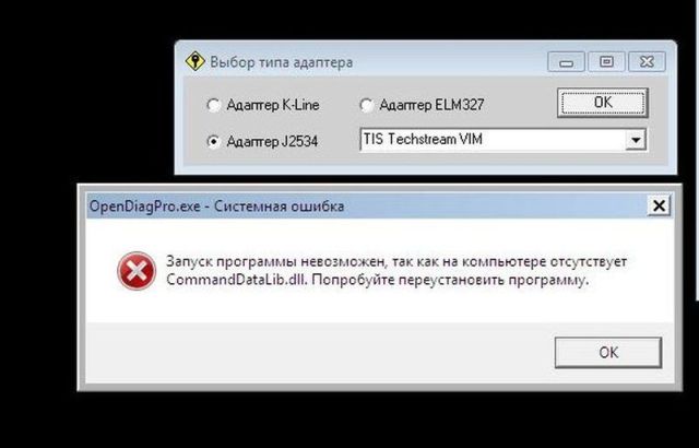

Здравствуйте.
Пробую подключиться через J2534.
Пишет: "Запуск программы невозможен, так как на компьютере отсутствует CommandDataLib.dll. Попробуйте переустановить программу". Ошибка (201). Ошибка загрузки библиотеки. Работа с данным адаптером невозможна.

  В 18.09.2014 в 18:08, pavelbs сказал:
Здравствуйте.
Китайса прислал адаптер со сломанным диском.
Я установил Toyota Techstream V9.10.037, и CDM 2.06.00 WHQL Certified.
Поставь вот эти дрова и будет тебе счастье
CDM 2.08.24 WHQL Certified.zipПолучение информации...

  В 19.09.2014 в 14:51, ANDRU0705 сказал:
Спаибо.
А чем они лучше 2.06, что на сайте http://www.opendiag.spb.ru/load? У FTDI так и 2.10 имеются, и винда обновить их хочет. Стоит ли их ставить? На vdiag net не рекомендуют новые пользовать, а брать старые проверенные.
Виктор прислал вырезку 2.06, рег файл и библиотеку. Появилась менюшка для выбора адаптера.
Поставил, заработало.
Хорошо бы на сайт выложить, для таких как я.
У шнура оказывается ещё и версия есть, перепрошить его надо? И чем?

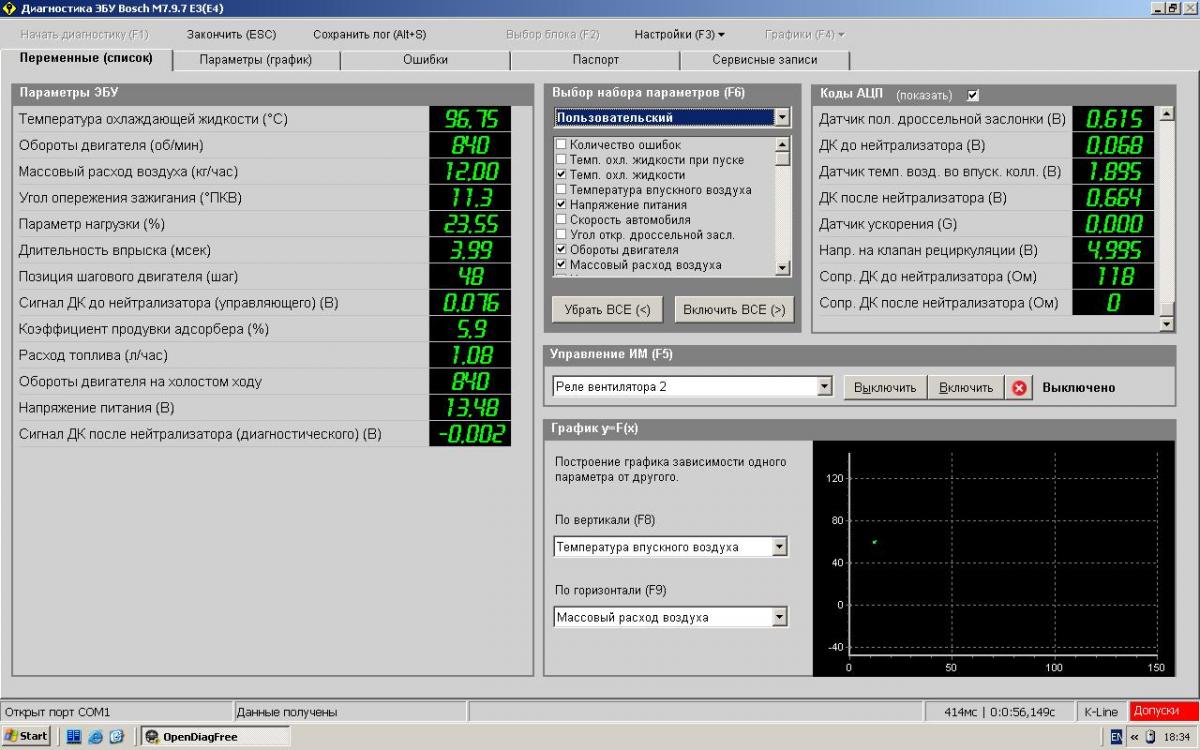

Добрый день!
Авто Калина 1,6 евро-3, эбу Бош 797, адаптер СОМ на двух транзисторах, OpenDiagFree1.4, выбран Метод 1 для соединения. Проявляется несоответствие значений в разных окнах:
В окне "Коды АЦП" параметр "ДК после нейтрализатора" отображается значение 0,664В, а рядом в окне "Параметры ЭБУ" - "Сигнал ДК после нейтрализатора" - 0,002В. Во вкладке "Параметры (график)" прямая линия 0,002В. Это ошибка или просто разные данные?

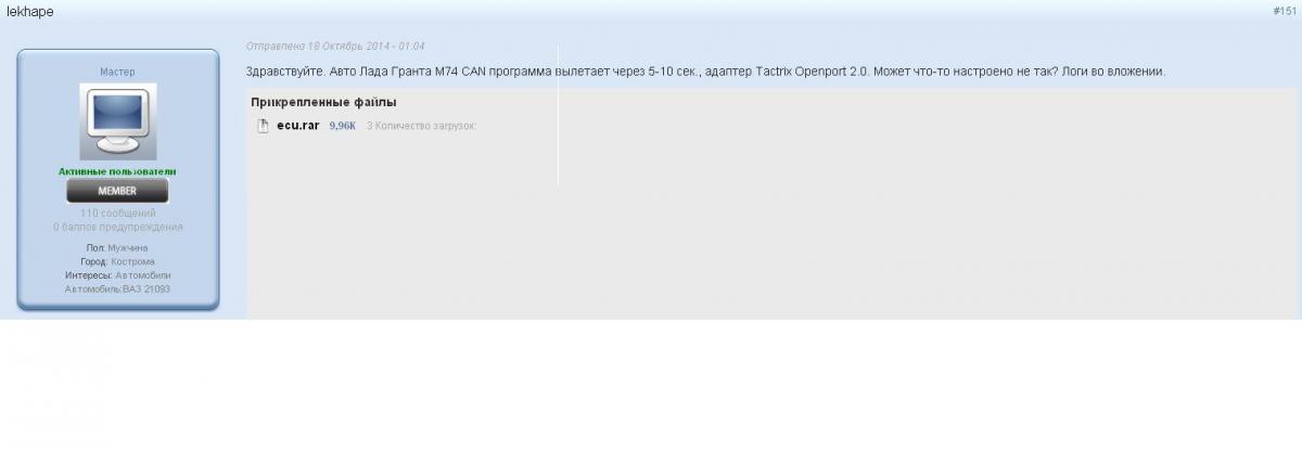

Здравствуйте. Авто Лада Гранта М74 CAN программа вылетает через 5-10 сек., адаптер Tactrix Openport 2.0. Может что-то настроено не так? Логи во вложении.
ecu.rarПолучение информации...

  В 17.10.2014 в 20:26, lekhape сказал:
То же самое и с MINI-VCI.
