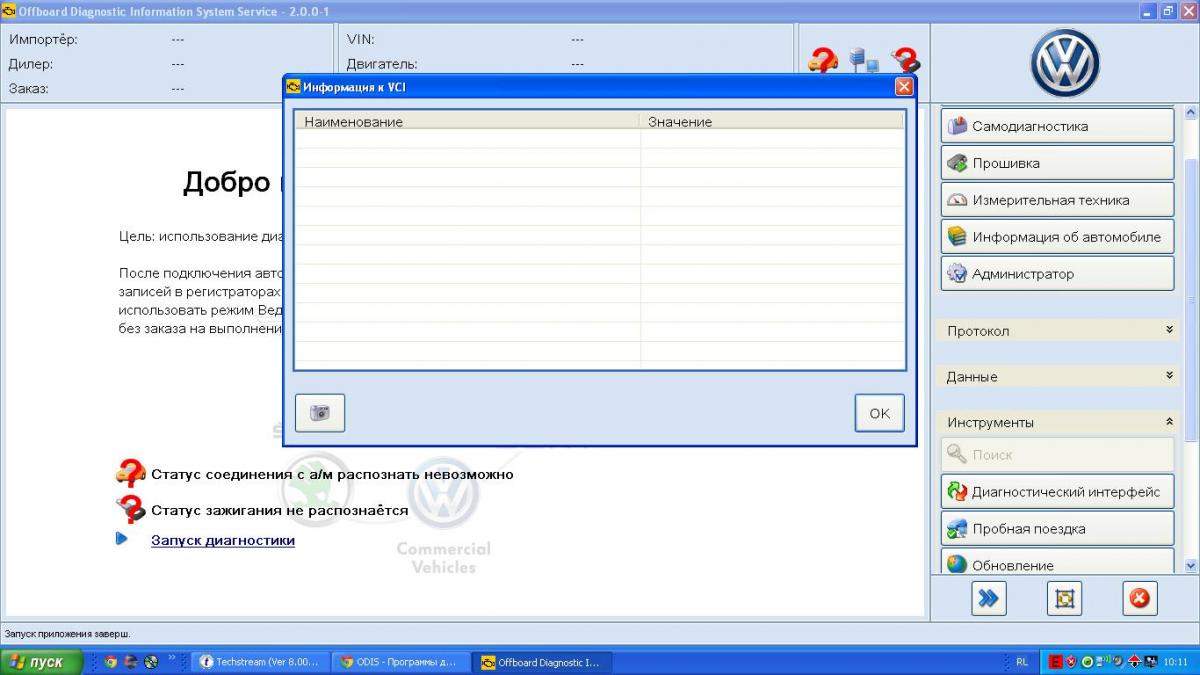

balakovo Опубликовано 11 сентября, 2013 Поделиться Опубликовано 11 сентября, 2013 А к авто пробовал подключать ? У меня все так же . А если во втором скрине у тебя нажать подробно , что там ........ ? Ссылка на комментарий Поделиться на другие сайты Поделиться
lowepro Опубликовано 11 сентября, 2013 Автор Поделиться Опубликовано 11 сентября, 2013 Последние скрины с подключенным авто! Ссылка на комментарий Поделиться на другие сайты Поделиться
lowepro Опубликовано 12 сентября, 2013 Автор Поделиться Опубликовано 12 сентября, 2013 Если нажать "подробно": Ссылка на комментарий Поделиться на другие сайты Поделиться

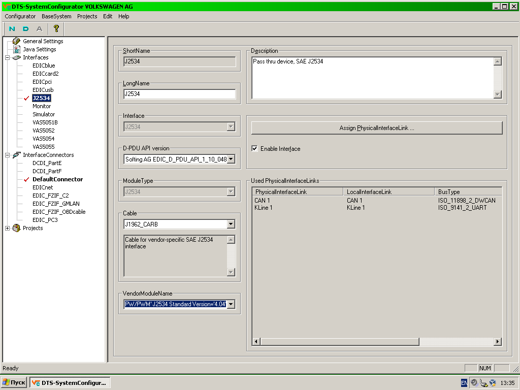

SPH Опубликовано 27 октября, 2013 Поделиться Опубликовано 27 октября, 2013 Будьте так добры ! ХЗ как сделать иначе, но нужно поставить базовый CD от VAS-PC, затем запустить конфигуратор и сделать как на скриншоте. В одисе такого конфигуратора не нашел. Ковырять ини файлы некогда, да и ненужно, базу поставить не сложно, марочные диски можно не устанавливать. Ссылка на комментарий Поделиться на другие сайты Поделиться
lowepro Опубликовано 28 октября, 2013 Автор Поделиться Опубликовано 28 октября, 2013 Спасибо! Сделал, так как на картинке выше.Запускаю одис,связи нет и регистрировать passthru не хочет Ссылка на комментарий Поделиться на другие сайты Поделиться
