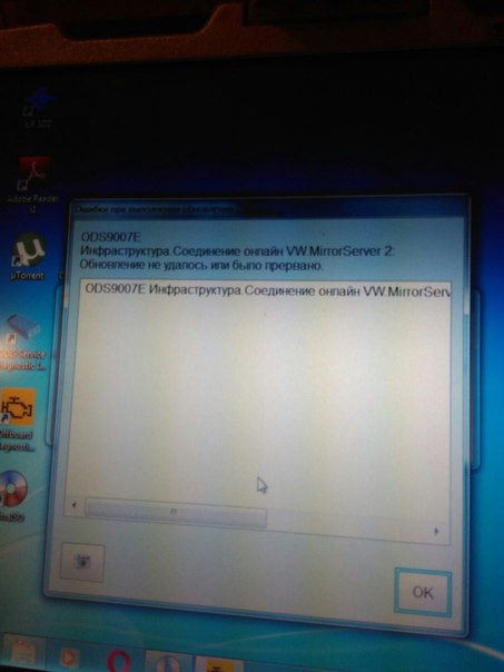

Мужики, ставлю одис 3,постсетап обрывается с таким сообщением. Запускал от имени администратора, вин 7,х32.
  • 9 месяцев спустя...
Совместимость ещё нужно не забывать везде ставить с Win 7 перед установкой..............
