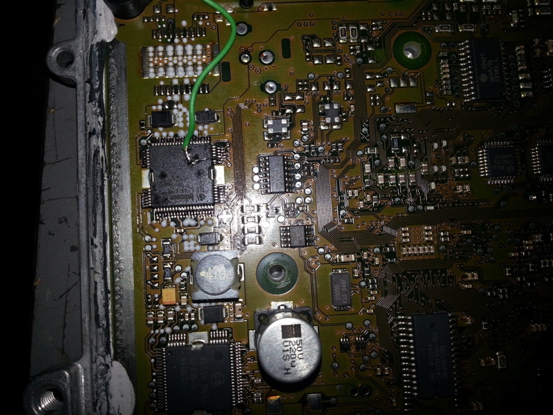

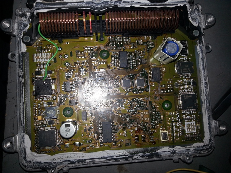

После того, как заглушить горячий двигатель, через пять минут завести можно, а вот через десять уже нет. Возможность запуска в основном появляется только через длительное время. Проблема как выяснилось носит температурный характер. Компьютерная диагностика толком ничего не дала, хотя и выявила пропуски.выкладываю решение этой проблемы так как нигде толком ничего нет!сделал три таких авто.причина в отсутствии минуса управления бензонасосом,а именно с ЭБУ двигателя.блок bosch ME9.7.трещина на плате разьёма эбу.так как оторвать вторую крышку блока и пропаять очень геморно и можно привалит блок,нашлось решение!припаять провод от пина до драйвера!
Здравствуйте Подскажите пожалуйста Зелёный провод видно где на чёрную квадратную припаян (кажется на 2 ножку) А вот дальше куда?Очень поможет Анологичная проблема

на пин.какой не помню.автодата поможет

подскажите . такая же беда на S 550 4MATIC .датчик коленвала поменял .и всёравно на горячую не заводится.получается такой провод откуда и куда припоять?

Здраствуйте, та же проблема. Решение с проводом не принесло результат. может есть еще мысли куда смотреть
