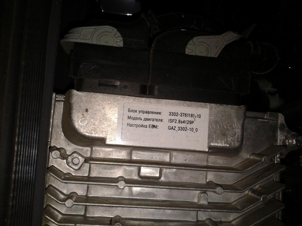

ester Опубликовано 5 сентября, 2013 Поделиться Опубликовано 5 сентября, 2013 Нужно поправить пробег в моторнике. Приветствуется любая помощь и информация, в т.ч. на коммерческой основе. Ссылка на комментарий Поделиться на другие сайты Поделиться

Пёстренький Опубликовано 5 сентября, 2013 Поделиться Опубликовано 5 сентября, 2013 (изменено) Тема очень актуальная. У меня несколько таких машин просятся на смотку. При этом дубль пробега и моточасы легко читаются например, тем же Сканматиком. Блок с Can-шиной. К-линии в колодке диагностики нет. Однако, по имеющейся у меня информации , доступные загрузчики вроде Опенбокса или Комбика пока не имеют возможности работать с этим блоком. Как только этот ЭБУ добавят в какой нибудь загрузчик, скорее всего появится возможность и правки пробега. Изменено 5 сентября, 2013 пользователем Пёстренький Ссылка на комментарий Поделиться на другие сайты Поделиться
shev65 Опубликовано 5 сентября, 2013 Поделиться Опубликовано 5 сентября, 2013 Контроллер записыват в память номер прибора, которым его диагностировали в последний раз, если для дилера, то стоит задуматься. Чтобы слить, эалить дамп, нажен родной адаптер и программа- Inline 2 (или 5) + INSITE. Контроллер завальцован и на герметике, следы вскрытия видны будут, к тому же стоит на видном месте. На чиптюнере выкладывали фото вскрытого блока- погорельца. Ссылка на комментарий Поделиться на другие сайты Поделиться

shev65 Опубликовано 6 сентября, 2013 Поделиться Опубликовано 6 сентября, 2013 ... тем более предупредил хозяина что останутся следы вскрытия, его устраивает. Прежде чем вскрывать, подумали чем MPC5566 читать будите? Вдруг регистратора в епромке не окажется ) Для того, чтобы не возникало вопросов,один пробег править мало, там много параметров которые могут натолкнуть на размышление. ... Вот тогда и начнут их добавлять в сторонние загрузчики. . Полюбому бюджетного решения не будет. К загрузчику нужен будет адаптер который может общаться с блоком. У Cummins свой протокол Ссылка на комментарий Поделиться на другие сайты Поделиться

kochuev dn Опубликовано 20 октября, 2013 Поделиться Опубликовано 20 октября, 2013 В каменсе не только пробег лежит и каждая секунда работы двигла с инсайта сняв образ с диагнозы можно узнать все о двигателе посекундно! пробег смотрится когда касается гарантии ! или кто попросит при покупки авто! расход соляры в общем за пробег авто ,обороты двигателя какие и сколько по времени. и т.д исправив пробег нужно и грамматно исправить историю работы двигла .ну это если смотреть инсайтом 5 для других не знаю (сканматик) нужно это! лежит блок на работе с камня по гарантии хочется вскрыть и посмотреть чего там в ну три! не дают ! при первой возможности выложу и фото и дамп если смогу прочесть . самому интересно! Ссылка на комментарий Поделиться на другие сайты Поделиться
