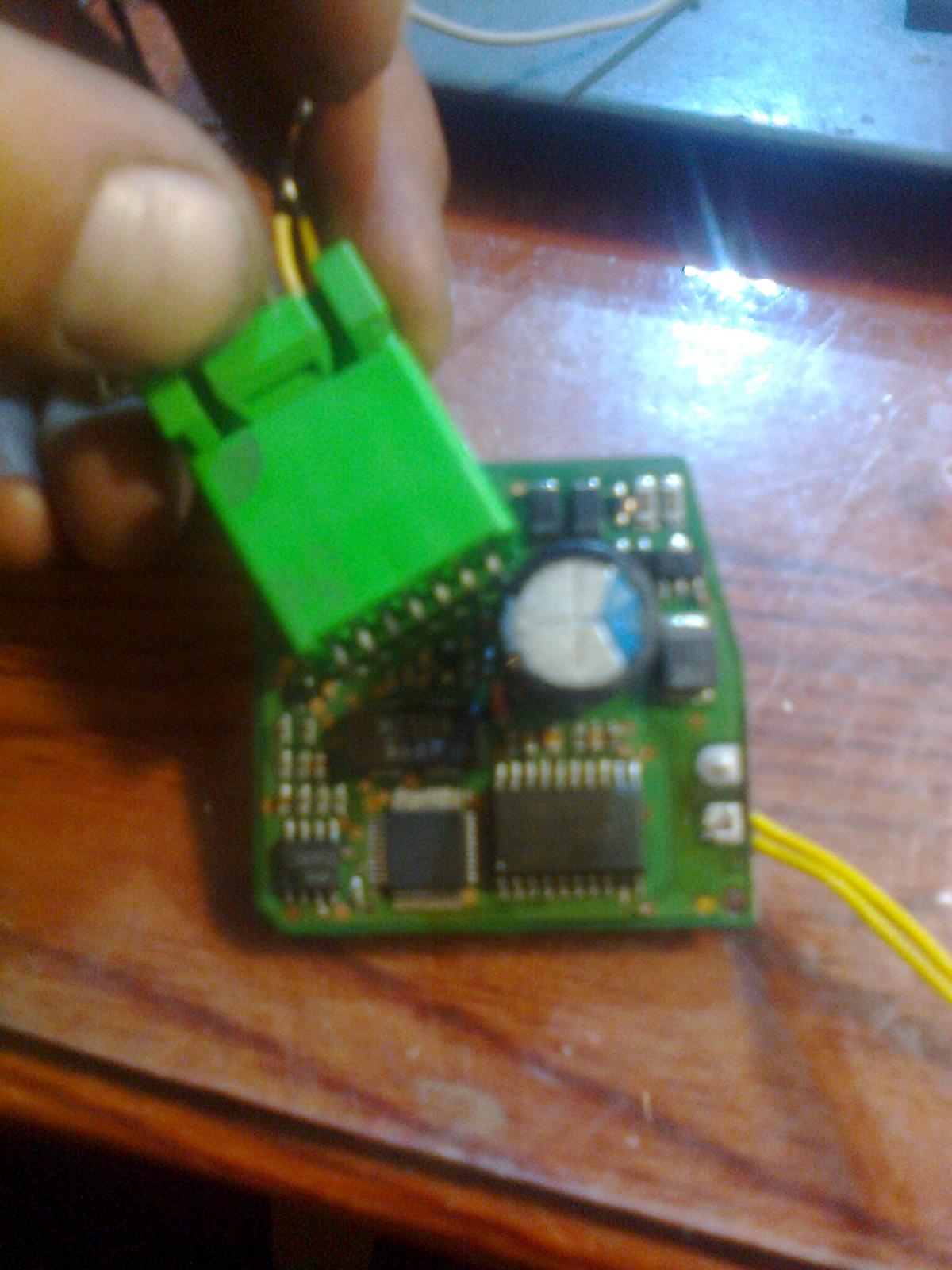

nort5000 Опубликовано 13 сентября, 2013 Поделиться Опубликовано 13 сентября, 2013 ты же ведь занимаешься электроникой, хоть на кондерах проверь вот датащит 93С46 ST93C46.pdfПолучение информации... Ссылка на комментарий Поделиться на другие сайты Поделиться
kyryarus Опубликовано 13 сентября, 2013 Автор Поделиться Опубликовано 13 сентября, 2013 На епромку питания нет, на кондере есть. Ссылка на комментарий Поделиться на другие сайты Поделиться
nort5000 Опубликовано 13 сентября, 2013 Поделиться Опубликовано 13 сентября, 2013 ну вот, хоть так, а почему на еепром нет? фото платы иммо плохо видно Ссылка на комментарий Поделиться на другие сайты Поделиться
kyryarus Опубликовано 13 сентября, 2013 Автор Поделиться Опубликовано 13 сентября, 2013 Вот чуть получше. Между Vcc и Vss 0.3 вольт. Ссылка на комментарий Поделиться на другие сайты Поделиться
nort5000 Опубликовано 13 сентября, 2013 Поделиться Опубликовано 13 сентября, 2013 надо 5 вольт, на фото 2 провода питания-это все? Ссылка на комментарий Поделиться на другие сайты Поделиться
kyryarus Опубликовано 13 сентября, 2013 Автор Поделиться Опубликовано 13 сентября, 2013 Это провода от антенны иммо. На фото 0237 еепромка. Ссылка на комментарий Поделиться на другие сайты Поделиться
