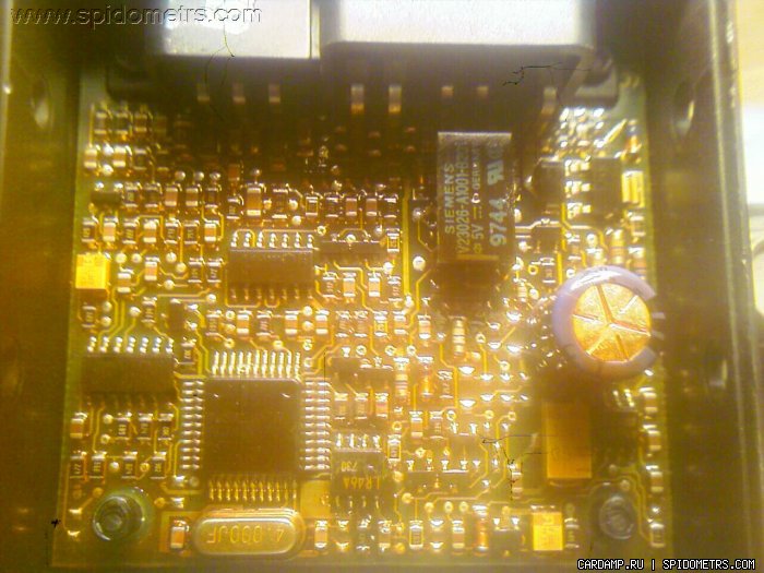

unik Опубликовано 14 сентября, 2013 Поделиться Опубликовано 14 сентября, 2013 Как кратковременно ? разьве ? если смотреть по схеме ,то +30 ,+15 , они есть там всегда (при включенном зажигании) , все остальные провода вроде понятно что и куда ,единственный вопрос с проводом коричневого\желтого цвета (№1) остался , может на нём кратковременно появляется питание ? В том то и дело что ИММО находится в режиме сна.Иначе при постоянной накачке можно форму сигнала зафиксировать любым дешёвым осцилом. Ссылка на комментарий Поделиться на другие сайты Поделиться
вова020 Опубликовано 14 сентября, 2013 Поделиться Опубликовано 14 сентября, 2013 да блин подайте на 8 ногу еепромки 5 вольт .почемуто мне кажется все заработает,5 вольт можно и от зарядки видеорегистратора подать,ради опыта,я так с лексусос делал ,ну или через кренку,хуже не будет точно Ссылка на комментарий Поделиться на другие сайты Поделиться
nort5000 Опубликовано 14 сентября, 2013 Поделиться Опубликовано 14 сентября, 2013 да блин подайте на 8 ногу еепромки 5 вольт уже было Ссылка на комментарий Поделиться на другие сайты Поделиться
YUKKA Опубликовано 14 сентября, 2013 Поделиться Опубликовано 14 сентября, 2013 (изменено) Мне не попадался в ремонт такой блок , но кратковременную накачку необязательно инициировать кратковременной подачей питания , там стоит процессор и как я представляю себе его работу и структуру программы , то она может выглядеть примерно так при включении питания : шапка -INIT , один машинный цикл и уход в SLEEP , далее при включении зажигания (или иным действием ) проц просыпается и переходит к выполнению основной программы , которая кроме обработки данных принятых мегамосом от транспондера, в том числе содержит и функцию формирования импульсов приём-передача для мегамоса . P.S. - это лишь мои предположения , я точно не знаю ! Да и кстати - как проц будет давать 5 импульсов на лампу иммо при выключении зажигания ? , значит правильно я думаю ? Изменено 14 сентября, 2013 пользователем YUKKA Ссылка на комментарий Поделиться на другие сайты Поделиться
nort5000 Опубликовано 14 сентября, 2013 Поделиться Опубликовано 14 сентября, 2013 да всяко как у всех, при подаче питания опрос чипа, и потом тишина. но kyryarus же не пишет, что так, а что если так. вааще тишина Ссылка на комментарий Поделиться на другие сайты Поделиться
YUKKA Опубликовано 14 сентября, 2013 Поделиться Опубликовано 14 сентября, 2013 По автодате нет схемы на эту машину к сожалению ,но от цивика очень похожа ,и там контакт ЭБУ № Е3 ( на иммо №1) указан действительно как масса , и от него вдобавок экранированный провод заземлен Ссылка на комментарий Поделиться на другие сайты Поделиться

YUKKA Опубликовано 15 сентября, 2013 Поделиться Опубликовано 15 сентября, 2013 (изменено) так с пятью вольтами -то выяснил чё откуда берётся ? Если первый пин точно масса , то пять вольт должны быть в самом имошнике полюбому ! У тебя такой имошник ? Изменено 15 сентября, 2013 пользователем YUKKA Ссылка на комментарий Поделиться на другие сайты Поделиться
kyryarus Опубликовано 15 сентября, 2013 Автор Поделиться Опубликовано 15 сентября, 2013 так с пятью вольтами -то выяснил чё откуда берётся ? Если первый пин точно масса , то пять вольт должны быть в самом имошнике полюбому ! У тебя такой имошник ? А этот иммо с чего? похож, но не он. У меня на замке зажигания блок иммо стоит. И первый пин масса. Ссылка на комментарий Поделиться на другие сайты Поделиться
YUKKA Опубликовано 15 сентября, 2013 Поделиться Опубликовано 15 сентября, 2013 Да с инета это фото , ты-б сделал хорошие фотки с двух сторон , так и рассекретим хондовский имошник Ссылка на комментарий Поделиться на другие сайты Поделиться
kyryarus Опубликовано 15 сентября, 2013 Автор Поделиться Опубликовано 15 сентября, 2013 8 и 6 ноги епромки запараллеленны. Ссылка на комментарий Поделиться на другие сайты Поделиться
kyryarus Опубликовано 15 сентября, 2013 Автор Поделиться Опубликовано 15 сентября, 2013 15 и 10 нога мегамоса - это антенна иммо. Ссылка на комментарий Поделиться на другие сайты Поделиться
YUKKA Опубликовано 15 сентября, 2013 Поделиться Опубликовано 15 сентября, 2013 6 И 8 ноги епромки идолжны быть в куче , ты пройдись от них по дорожкам куда и к чему они ведут , я обычно на листке рисую , затем если номиналы не понятные ,то по ринципу работы их вычисляю примерно ,и картина становится понятной Ссылка на комментарий Поделиться на другие сайты Поделиться
kyryarus Опубликовано 15 сентября, 2013 Автор Поделиться Опубликовано 15 сентября, 2013 Дорожка идет на стабилизатор, как на рисунке пост №88. По центру через диод с массы дорожка приходит. На крайний правый контакт дорожка с конденсатора. Ссылка на комментарий Поделиться на другие сайты Поделиться
YUKKA Опубликовано 15 сентября, 2013 Поделиться Опубликовано 15 сентября, 2013 (изменено) Диод целый который на массу идёт ? и чё на левой и правой ноге стабилизатора есть , смысле напруги какие ? В той схеме что в посту 88 нету ни процессора ни епромки , там только лишь мегамос стоит , и питание его 8 вольт , и то если мерить прям на выводах мегамоса , в твоей схеме должно быть по идее либо 2 стабилизатора , либо отдельный на 5 вольт , и мерий не относительно минуса на разъёме , а именно на выводах епромки , 5 минус , 8 плюс. Изменено 15 сентября, 2013 пользователем YUKKA Ссылка на комментарий Поделиться на другие сайты Поделиться

kyryarus Опубликовано 16 сентября, 2013 Автор Поделиться Опубликовано 16 сентября, 2013 Да все, в запале этот иммо! Сегодня новый привез, накачка есть, ключ в приборке моргает. Это ладно. Как теперь сделать синхру? Ни Т300 ни SBB не смогли??? Ссылка на комментарий Поделиться на другие сайты Поделиться
kyryarus Опубликовано 16 сентября, 2013 Автор Поделиться Опубликовано 16 сентября, 2013 А так питание 5 вольт на еепромку приходит с мегамоса через стабилизатор. Ссылка на комментарий Поделиться на другие сайты Поделиться
