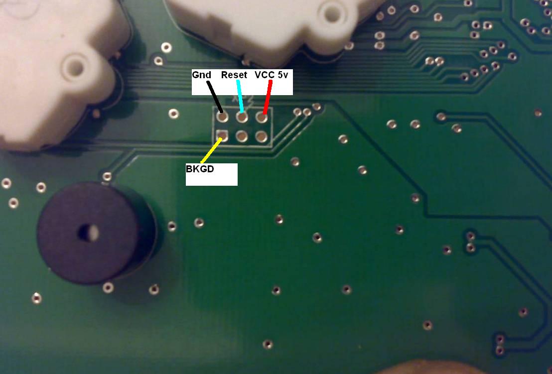

evgen022 Опубликовано 21 сентября, 2013 Поделиться Опубликовано 21 сентября, 2013 Про подключение по BDM например к UPA-USB в курсе,на фокусах обычно так, а вот на по5+адаптер BDM выходят всего 2 провода,вот их и интересно куда цеплять если стандартных пятаков BDM нет !? Ссылка на комментарий Поделиться на другие сайты Поделиться
финжи Опубликовано 21 сентября, 2013 Поделиться Опубликовано 21 сентября, 2013 с фантазией наверно совсем туго?) а инструкцию почитать слабо?) черный - reset красный - bkgd Ссылка на комментарий Поделиться на другие сайты Поделиться
