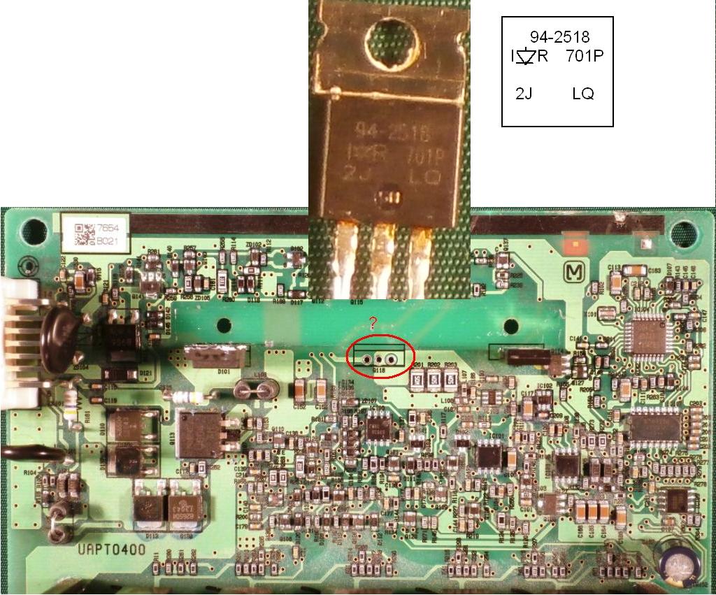

Tomoscan Опубликовано 11 декабря, 2014 Поделиться Опубликовано 11 декабря, 2014 Добрый день. Помогите с определением элемента. Авто: Приус 20, ABS ошибка Р1377 информационный код 105. Напряжение на контакте IG1 составляет не менее 9,5 В, и сигнал неисправности (исключая сбой передачи данных конденсатора) принимается в течение не менее 3 с. Нарушение работы цепи внутри вспомогательного источника питания (цепь зарядки). Источник питания системы управления тормозами. Так гласит мануал. Вскрыл блок конденсатора, при проверке пробит транзистор Q118, стоит в цепи зарядки. Понятно что транзистор, фирма International Rectifier но какой? Вид на фото. Заранее спасибо. Ссылка на комментарий Поделиться на другие сайты Поделиться
