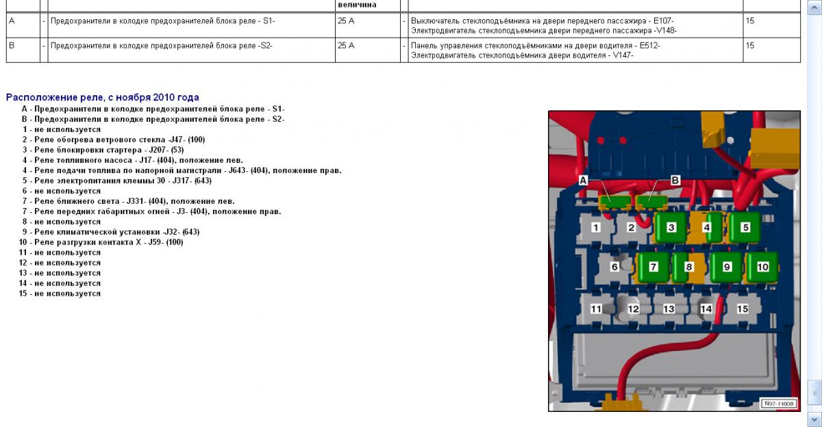

052 Опубликовано 7 сентября, 2013 Поделиться Опубликовано 7 сентября, 2013 (изменено) Пишите, что мотор CFNA http://vin-online.ru...014B#03C906014B ,будут схемы . В 07.09.2013 в 21:37, 052 сказал: Пишите, что мотор CFNA http://vin-online.ru...014B#03C906014B ,будут схемы . Речь о J317 идёт. J317.pdfПолучение информации... Изменено 7 сентября, 2013 пользователем 052 Ссылка на комментарий Поделиться на другие сайты Поделиться
lelikkkk Опубликовано 7 сентября, 2013 Автор Поделиться Опубликовано 7 сентября, 2013 (изменено) В 07.09.2013 в 21:48, 052 сказал: Пишите, что мотор CFNA http://vin-online.ru...014B#03C906014B ,будут схемы . Речь о J317 идёт. В 07.09.2013 в 21:48, 052 сказал: Пишите, что мотор CFNA http://vin-online.ru...014B#03C906014B ,будут схемы . Речь о J317 идёт. Cпасибо большое думал за это реле но оно питает еще цепь катушек зажигания если бы оно отказало то машина бы не заводилась хотя завтра проверю цепь от реле до 35 предохранителя и от него до 27 ножки эбу. Изменено 7 сентября, 2013 пользователем lelikkkk Ссылка на комментарий Поделиться на другие сайты Поделиться

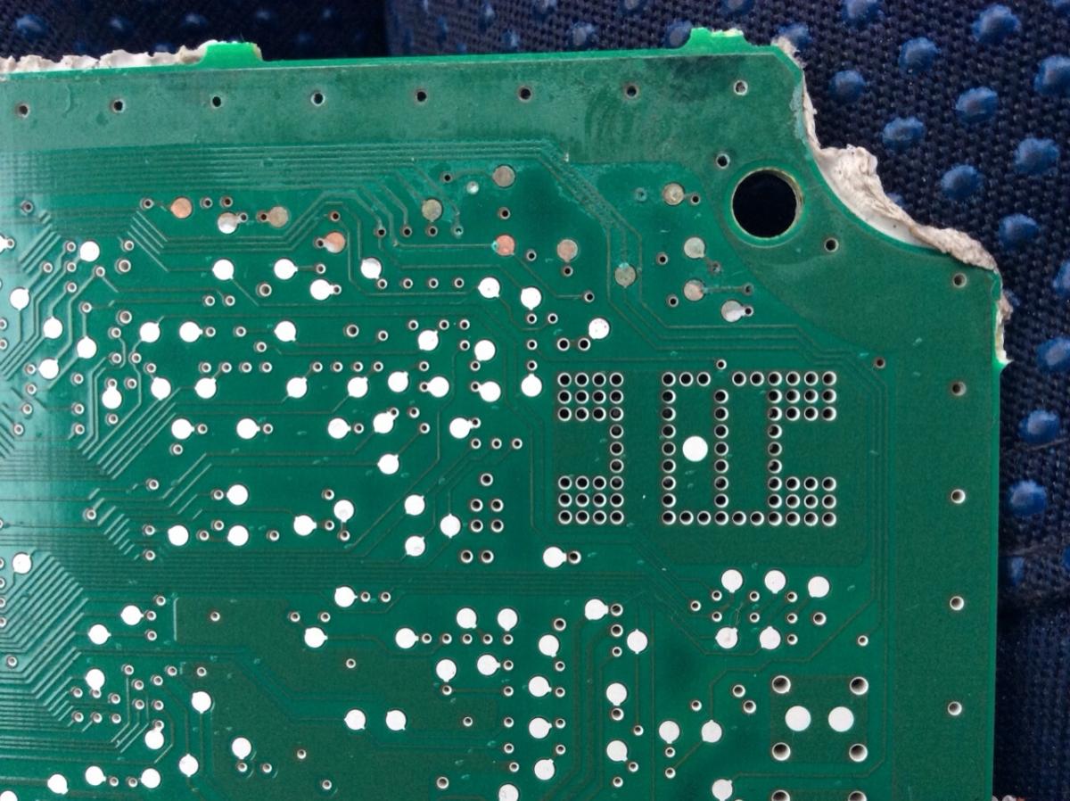

Борис004 Опубликовано 19 декабря, 2016 Поделиться Опубликовано 19 декабря, 2016 Вот такая проблема была на Шкоде 2010 года. Ошибка та же. И вот что обнаружил. Сгнила Дорожка в эбу двигателя. Ссылка на комментарий Поделиться на другие сайты Поделиться
