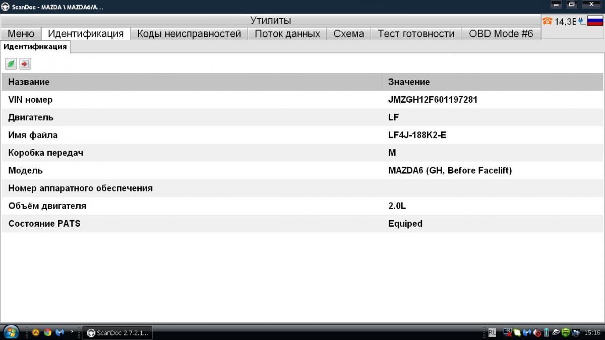

albert73 Опубликовано 23 ноября, 2013 Поделиться Опубликовано 23 ноября, 2013 (изменено) Здравствуйте уважаемые форумчане. У меня не получилось считать прошивку с мазда6 2,0л. 2008г.в. Перепробовал все вкладки. Что делаю не так? Изменено 23 ноября, 2013 пользователем Slavik k Ссылка на комментарий Поделиться на другие сайты Поделиться
ALEX Опубликовано 23 ноября, 2013 Автор Поделиться Опубликовано 23 ноября, 2013 приезжай, проверим твой адаптер, думаю что то с OpenPort у тебя не так, индиенты по любому должен показать софт хотя бы каким то модулем, проц должен быть MH8405F Ссылка на комментарий Поделиться на другие сайты Поделиться
albert73 Опубликовано 23 ноября, 2013 Поделиться Опубликовано 23 ноября, 2013 Вчера счита и записал мазда3 1.6л. 2007г.в Как АК-47. А сегодня мазда6, никак, иденты считывает. вот Ссылка на комментарий Поделиться на другие сайты Поделиться
ALEX Опубликовано 23 ноября, 2013 Автор Поделиться Опубликовано 23 ноября, 2013 тогда бери своего клиента и прикатывай ко мне, посмотрим какая проблема у тебя или на машине, проблем в твоем модуле нет, у тебя на скрине выбран проц MH8110F, на авто должен быть проц MH8405F Ссылка на комментарий Поделиться на другие сайты Поделиться
albert73 Опубликовано 23 ноября, 2013 Поделиться Опубликовано 23 ноября, 2013 Вспомнил, что вчера мазду3 я ведь считывал на другом ноутбуке, а сегодня для мазды6 взял другой ноут(хотя оба HP, с винХР) Попробую эту мазду6 считать тем ноутбуком. Отпишусь у тебя на скрине выбран проц MH8110F, на авто должен быть проц MH8405F Я перепробовал все вкладки....................... Наверное всё-таки это из-за компьютера, завтра попробую связаться с хозяином авто и попробую. Ссылка на комментарий Поделиться на другие сайты Поделиться
albert73 Опубликовано 23 ноября, 2013 Поделиться Опубликовано 23 ноября, 2013 До рестайлинг Mazda 6 2.0 NA MH8305F Mazda 6 2.0 NA MH8106F M32r Рестайлинг Mazda 6 2.0 NA MH8110F Наверное проц один из этих? Ссылка на комментарий Поделиться на другие сайты Поделиться
