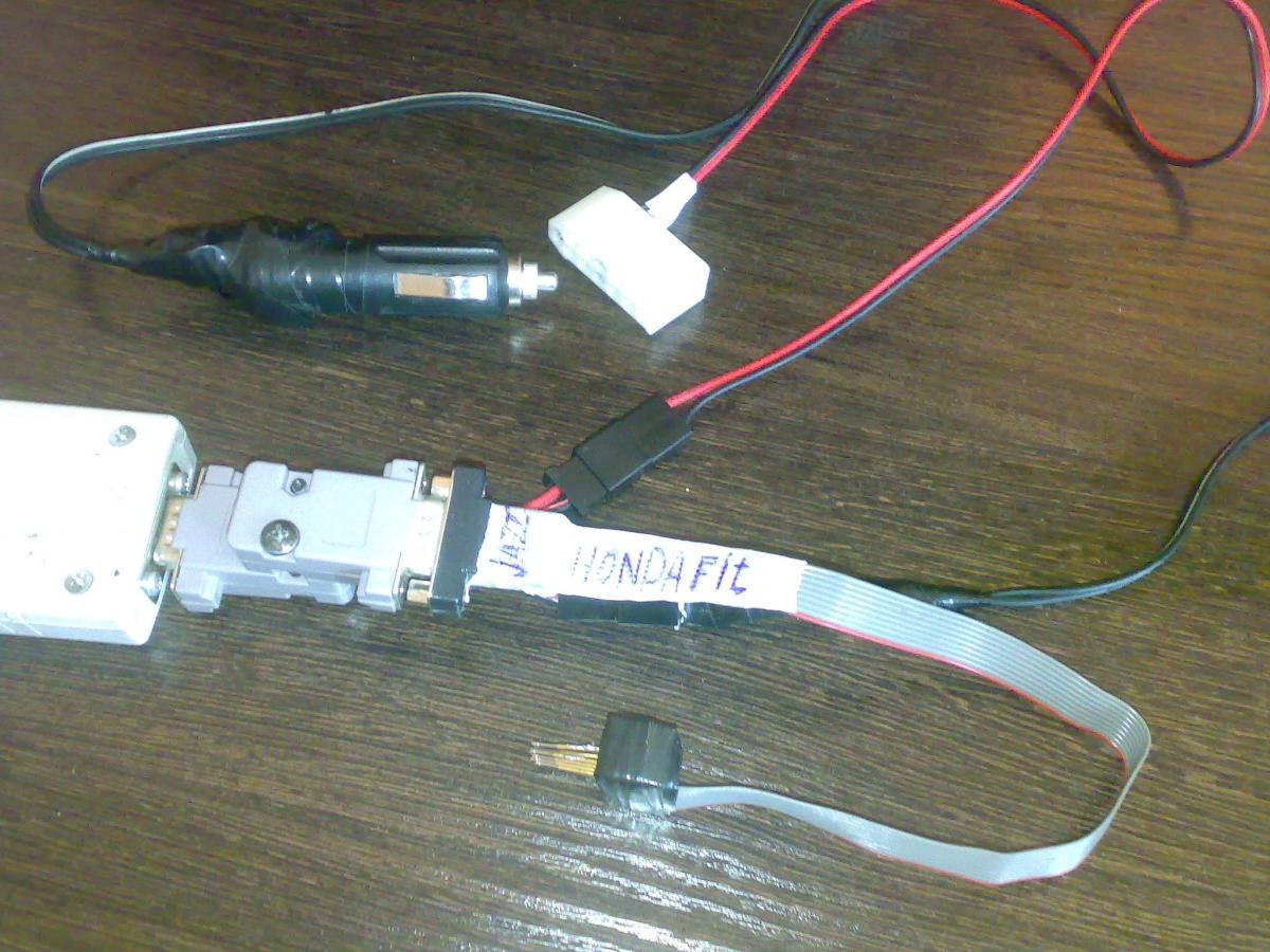

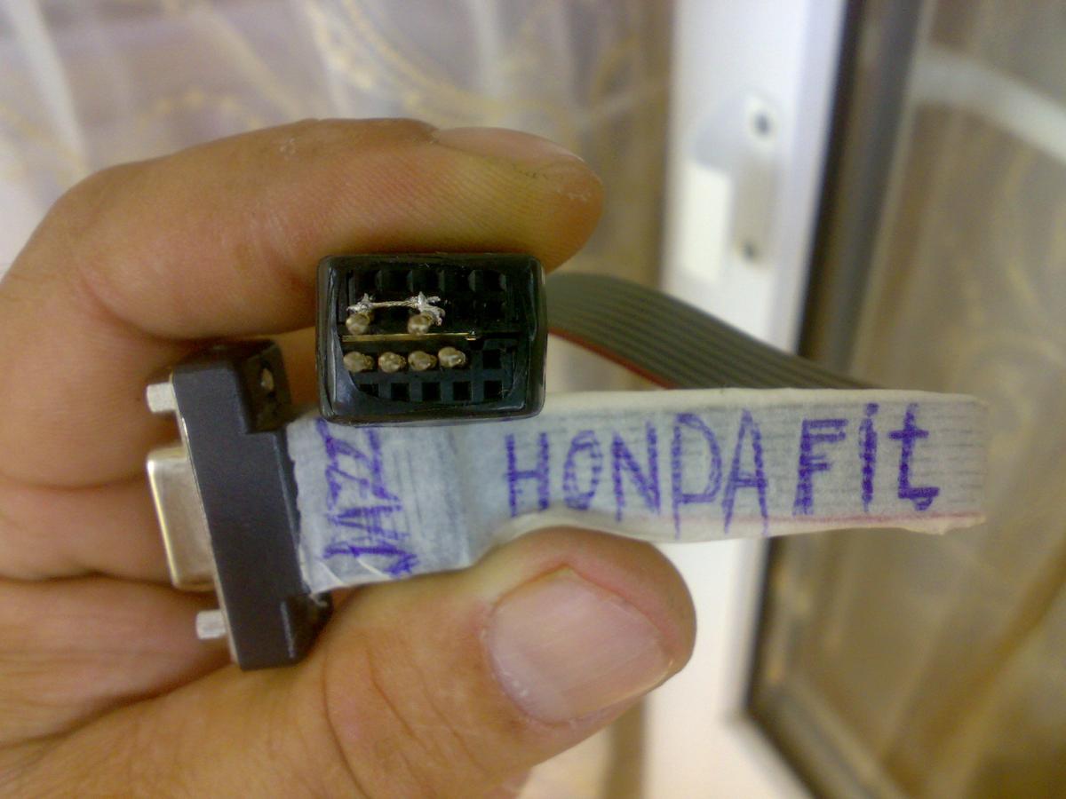

Вот так раньше делал Fit и Jazz и ни одной приборки не завалил ,перемычку ещё ни кто не отменял
Перевожу , коротил 2 точки , как в инструкции????
Каким прогером делал????
