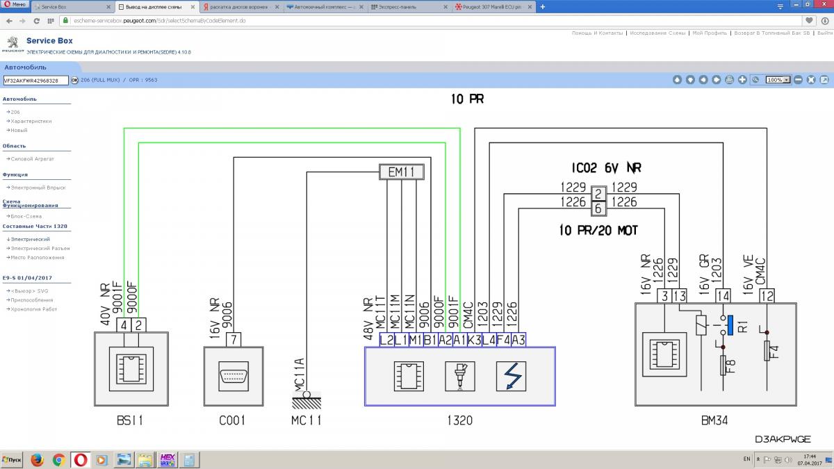

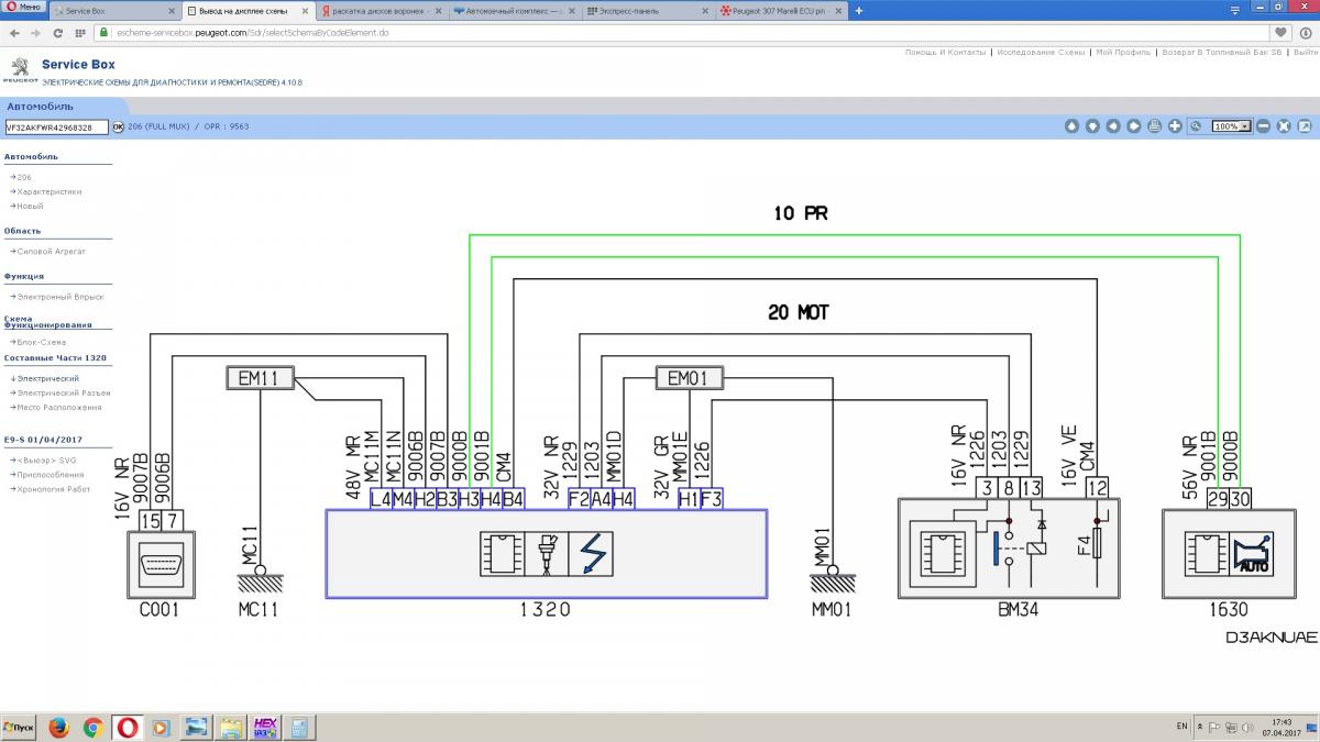

abracadabra Опубликовано 7 апреля, 2017 Поделиться Опубликовано 7 апреля, 2017 Вот два варианта запитки моторного по вину дерзайте Ссылка на комментарий Поделиться на другие сайты Поделиться
Autoelectronic Опубликовано 7 апреля, 2017 Поделиться Опубликовано 7 апреля, 2017 Вот два варианта запитки моторного по вину 206.jpg 206вар2.jpg дерзайте спасибо вам огромное могу ли я у себя открыть эти схемы на компе и одинаковы ли по подключению блоки iaw6lp1.02 и iaw6lp2.03 заранее благодарен вам за помощь Ссылка на комментарий Поделиться на другие сайты Поделиться
abracadabra Опубликовано 7 апреля, 2017 Поделиться Опубликовано 7 апреля, 2017 (изменено) Открыть схемы конечно сможете, этож обычный скриншот в формате джпег, копируешь отсюда как картинки... По поводу моторников одинаковы или нет по номерам не подскажу точно, но могут быть по железу один в один а софтово отличаться. Блин невнимательно прочитал, по подключению должны быть одинаковыми. Изменено 7 апреля, 2017 пользователем abracadabra Ссылка на комментарий Поделиться на другие сайты Поделиться

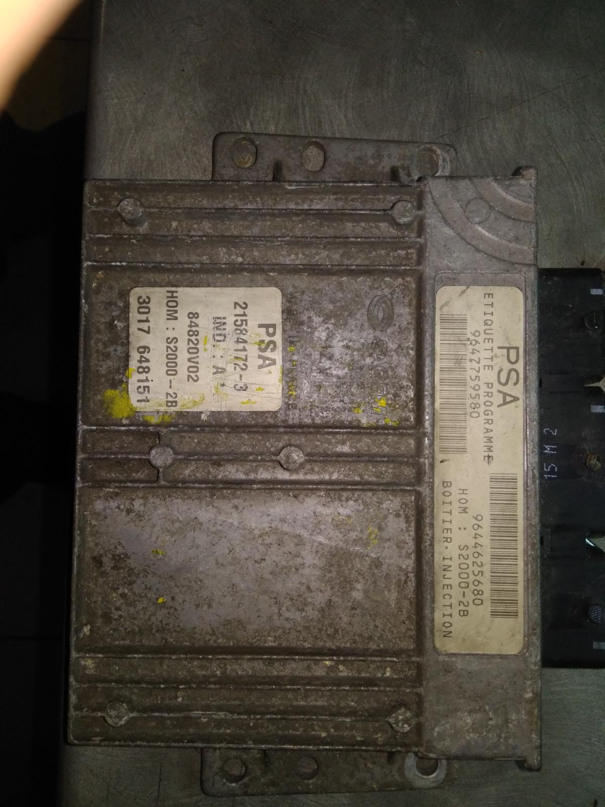

Radi Опубликовано 7 апреля, 2017 Поделиться Опубликовано 7 апреля, 2017 спасибо вам огромное могу ли я у себя открыть эти схемы на компе и одинаковы ли по подключению блоки iaw6lp1.02 и iaw6lp2.03 заранее благодарен вам за помощь Что вы там пытаетесь сотворить ? По вину двигатель KFW -это 8ми клапанный мотор 1,4 л , а компьютер 6LP1.02 -это эбу мотора RFN двухлитровый ,да еще и от 307 с автоматом , а 6LP2.03 это KFU шестнадцатиклапанный .По вину вашему должен стоять Sagem S2000-2B.Ищите нормальный эбу для начала. Ссылка на комментарий Поделиться на другие сайты Поделиться
Autoelectronic Опубликовано 7 апреля, 2017 Поделиться Опубликовано 7 апреля, 2017 Открыть схемы конечно сможете, этож обычный скриншот в формате джпег, копируешь отсюда как картинки... По поводу моторников одинаковы или нет по номерам не подскажу точно, но могут быть по железу один в один а софтово отличаться. Блин невнимательно прочитал, по подключению должны быть одинаковыми. я подключил но он не выходит на диагностикуЧто вы там пытаетесь сотворить ? По вину двигатель KFW -это 8ми клапанный мотор 1,4 л , а компьютер 6LP1.02 -это эбу мотора RFN двухлитровый ,да еще и от 307 с автоматом , а 6LP2.03 это KFU шестнадцатиклапанный .По вину вашему должен стоять Sagem S2000-2B.Ищите нормальный эбу для начала.родной блок на авто стоял iaw6lp1,02 Ссылка на комментарий Поделиться на другие сайты Поделиться
Autoelectronic Опубликовано 7 апреля, 2017 Поделиться Опубликовано 7 апреля, 2017 Что вы там пытаетесь сотворить ? По вину двигатель KFW -это 8ми клапанный мотор 1,4 л , а компьютер 6LP1.02 -это эбу мотора RFN двухлитровый ,да еще и от 307 с автоматом , а 6LP2.03 это KFU шестнадцатиклапанный .По вину вашему должен стоять Sagem S2000-2B.Ищите нормальный эбу для начала.и как мне быть? Вот фото самого блока Вот вин авто в тех паспорте и на лобовом стекле Ссылка на комментарий Поделиться на другие сайты Поделиться

Radi Опубликовано 7 апреля, 2017 Поделиться Опубликовано 7 апреля, 2017 Какой должен стоять -я написал. А по "родному " блоку- забей в google номера с этого "родного" блока и сам увидишь. Ссылка на комментарий Поделиться на другие сайты Поделиться

Autoelectronic Опубликовано 8 апреля, 2017 Поделиться Опубликовано 8 апреля, 2017 Ну давайте дамп , сравним какой там ПИН лежит и ПИН по ВИН-у ! дамп моторного ? Какой должен стоять -я написал. А по "родному " блоку- забей в google номера с этого "родного" блока и сам увидишь. я понял вас так конкретно какой блок мне ставить покупать Ссылка на комментарий Поделиться на другие сайты Поделиться
Radi Опубликовано 8 апреля, 2017 Поделиться Опубликовано 8 апреля, 2017 Вот такой. Ссылка на комментарий Поделиться на другие сайты Поделиться
