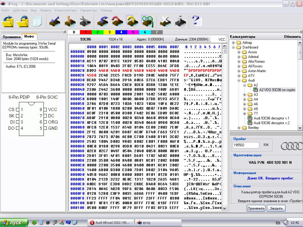

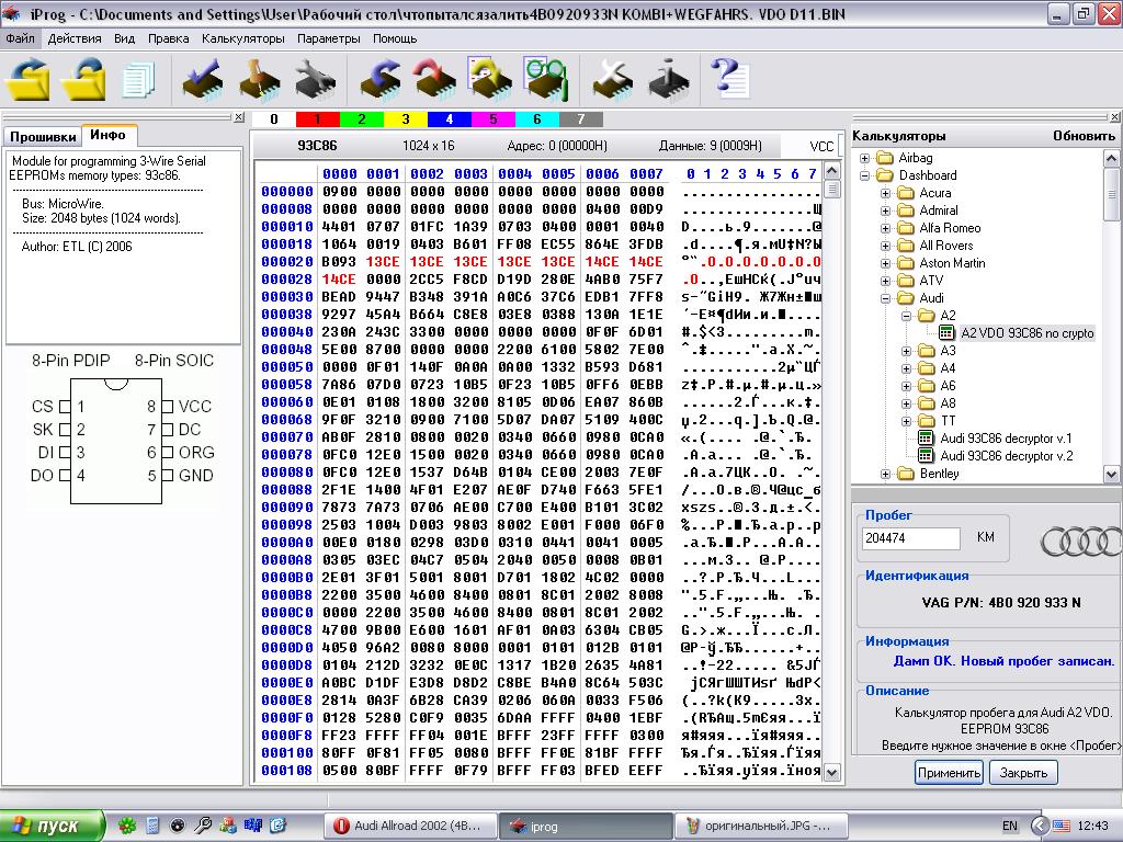

вуглускр Опубликовано 9 сентября, 2013 Поделиться Опубликовано 9 сентября, 2013 (изменено) Давно баловался с этой приборкой американской (оллроуд 2002 вроде года), по наивности залил туда еепром1.18 от европейца с похожими же цифрами, приборка огрызнулась DEFом и больше на связь с программой не выходила, на диагностику тоже. Родную прошивку сохранить успел. Тут обзавелся программатором, решил добить ее. Слил еепром из 93с86, получилось совсем не то, что я туда заливал (европейское). Тем не менее, терять уже нечего, залил родной еепром. Приборка стала тускло светиться и вместо DEF загорелось FUSE + писк от алярмов стал каким-то полудохлым. Заливаю обратно ту кашу, что в ней была - все возвращается на круги своя, светится норм, пищит звонко, деф на пробеге. Не корысти ради, а исключительно ради расширения кругозора хотелось бы разобраться. Приборка досталась даром, привозил товарищу ЭБУ на а6 из литвы, а те только комплектом с приборкой продавали, а она американская, нафиг никому не нужная. Вот то что у меня есть из прошивок: америка4B0920981N KOMBI+WEGFAHRS. VDO D11.BIN чтопыталсязалить4B0920933N KOMBI+WEGFAHRS. VDO D11.BIN что_слил_из_приборки_DEF.bin Изменено 9 сентября, 2013 пользователем вуглускр Ссылка на комментарий Поделиться на другие сайты Поделиться

desufa Опубликовано 10 сентября, 2013 Поделиться Опубликовано 10 сентября, 2013 (изменено) вуглускр,вот картинки первых двух твоих дампов.мой кальк показывает,что дампы некриптованы.ну и модель не Allroad .относительно твоих я сделал свап. Изменено 10 сентября, 2013 пользователем desufa Ссылка на комментарий Поделиться на другие сайты Поделиться
вуглускр Опубликовано 10 сентября, 2013 Автор Поделиться Опубликовано 10 сентября, 2013 Изначально надо было попробовать так: слил криптованную прошиву,раскриптовал,изменил пробег,закриптовал обратно и залил ее в панель. Изначально была дурацкая идея переставить на нее шкалы от европейки и залить европейский дамп) вуглускр,вот картинки первых двух твоих дампов.мой кальк показывает,что дампы некриптованы.ну и модель не Allroad .относительно твоих я сделал свап. Ессно первые две некриптованые, потому что были выдраны еепромом1.18, который их раскриптовал. далее им же была залита вторая, которую он закриптовал и из нее получилась третья (ее я уже программатором выдрал, так как приборка больше на связь не выходит). задача - закриптовать первый дамп (родной) так чтоб приборка его приняла. Приборка, да, копаясь в своей памяти, вспомнил, что не от оллроуда, а от а6 3.0. но первый дамп 100% от нее, номер иммо совпадает в дампе и на наклейке на приборке. Либо, второй вариант, найти прошивку от любой 4B0920981N и залить ее в надежде, что она хотя бы выйдет на связь, и уж там заливать еепромом родную прошивку, опять же, в надежде, что он ее закриптует как надо. И что такое свап я так и не понял( Ссылка на комментарий Поделиться на другие сайты Поделиться
