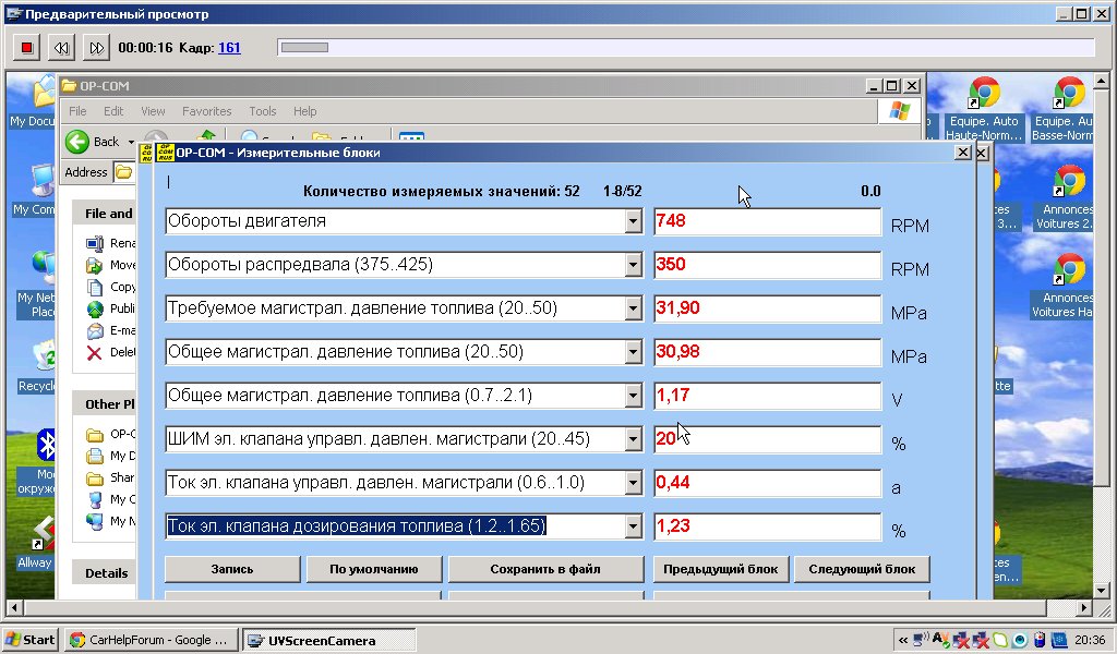

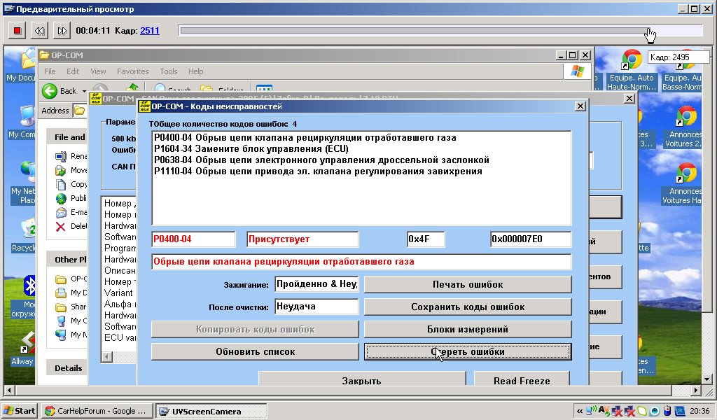

ZINZIYAHO Опубликовано 9 сентября, 2013 Поделиться Опубликовано 9 сентября, 2013 привет всем, авто SAAB 93 1.9 TiD 2004 150 л comman rail (тот же мотор который стоит на zafira 1.9 cdti) авто не заводится, иногда заводится если крутит долго, может и не завестись, если заведется то проработав несколько секунд опять глохнет, ЕГР и вся выхлопная система откинута, и впуск тоже , то есть препятствий на впусе и выпуске нет, фильтр новый насос в баке качает, вот скрины кто что думает Ссылка на комментарий Поделиться на другие сайты Поделиться

ATF Опубликовано 11 сентября, 2013 Поделиться Опубликовано 11 сентября, 2013 Педаль акселератор как реагирует на газ. Проводки дросселя прозвонили? Ошибка о замена эбу у меня появился после замена еепром. Но с этой ошибка машина не заглох. http://www.auto-bk.ru/forum/topic/39963/ Ссылка на комментарий Поделиться на другие сайты Поделиться
ZINZIYAHO Опубликовано 11 сентября, 2013 Автор Поделиться Опубликовано 11 сентября, 2013 Педаль акселератор как реагирует на газ. Проводки дросселя прозвонили? Ошибка о замена эбу у меня появился после замена еепром. Но с этой ошибка машина не заглох. http://www.auto-bk.r...um/topic/39963/ на педаль не реагирует, но оп-ком видит педаль, дроссель, егр, свирл, все откинутын, по любому должна была завестись, и не глохнуть, а те ошибки они изза снятых ЕГР, СВИРЛ, ДРОССЕЛЯ, Ссылка на комментарий Поделиться на другие сайты Поделиться

ATF Опубликовано 12 сентября, 2013 Поделиться Опубликовано 12 сентября, 2013 да китай, а при чем тут ето??? китай не китай читает же ошибки После сброса, ошибок больше не выскакивает? Давление на рейле после мучительного запуска двс с неустойчивом хх, сколько показывает? Проверка герметичность воздуха на канале дмрв и дросселя важно. На данные момент авто запускается? Напишите на скайп Ilkhom773, обсудим вопрос. Ссылка на комментарий Поделиться на другие сайты Поделиться
tva381 Опубликовано 23 октября, 2013 Поделиться Опубликовано 23 октября, 2013 (изменено) Для начала если все откинуто и должно бы заводится аккуратно впрысни эфира и стартуя наблюдай за давлением в рейке-есть норма уже лучше:насос и гидроплотность форсунок есть.А далее надо разбираться кто отрубает их работу. Если есть устойчивая ошибка по замене эбу мотора -то его контрольная замена.(только надо учитывать сааб не опель и привязка блока у них проще.НЕ меняй епром- он у тебя может быть дефективным!) P.S. механика мотора в норме? Изменено 23 октября, 2013 пользователем tva381 Ссылка на комментарий Поделиться на другие сайты Поделиться
