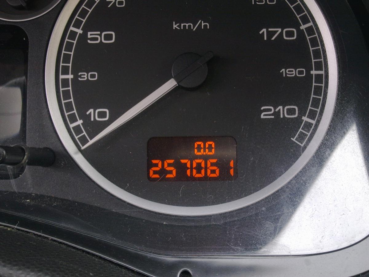

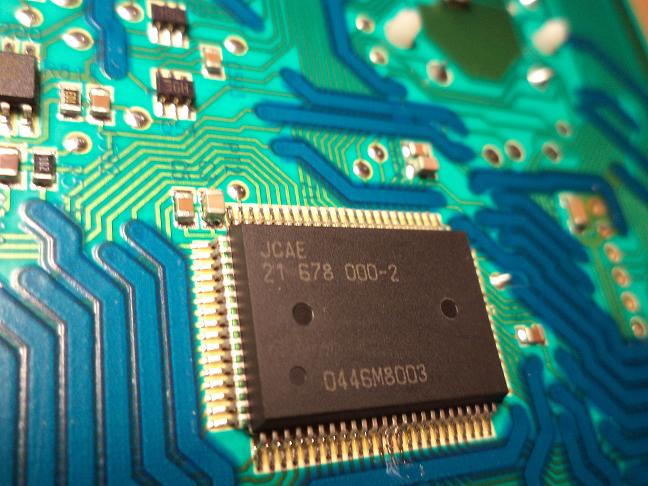

Шарпантье Опубликовано 9 сентября, 2013 Поделиться Опубликовано 9 сентября, 2013 Доброго всем дня! Товарищь изменял пробег на Peugeot 307 HDI 2л (2004) дизель, в процессе умер NEC на приборной доске. Не знаю внутрисхемно или выпаивал. В итоге авто заводится, но панель мертвая. На руках только дамп с BSI, дампа с приборной нет. Прошу совета, возможно ли оживить панель. Прошу задать общее направление копания. Вот такая панелька.. Ссылка на комментарий Поделиться на другие сайты Поделиться

Шарпантье Опубликовано 10 сентября, 2013 Автор Поделиться Опубликовано 10 сентября, 2013 Доподлинно неизвестно... Сегодня сдую проц, попробую прочитать. Может криво паял, криво читал. Ссылка на комментарий Поделиться на другие сайты Поделиться

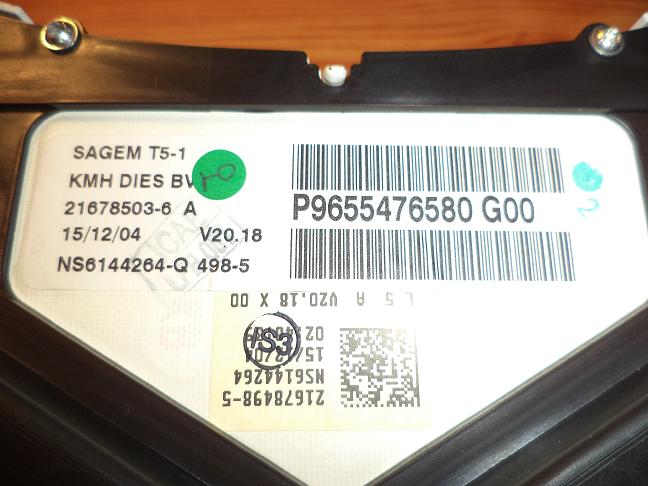

Шарпантье Опубликовано 12 сентября, 2013 Автор Поделиться Опубликовано 12 сентября, 2013 Итак, нек не читается. Значит вариант такой - брать аналогичную панельку и прошивать прошивкой которой пока нет... :( Как думаете, если будет панель "sagem t5/21k-sa" например в исполнении "t5 (tdb kmh dies bvm)", а не "t5-1 (kmh dies bvm)", может получиться? что дополнительно надо будет сделать? Ссылка на комментарий Поделиться на другие сайты Поделиться
Шарпантье Опубликовано 20 сентября, 2013 Автор Поделиться Опубликовано 20 сентября, 2013 Снова вернулся к отложенной проблеме. Удалось частично оживить панель, показания одометра, сигнализация сигналов нормально отражается. Однако стрелки ведут себя загадочно :) Стрелка спидометра поднялась на 110 и застыла, Стрелки уровня топлива и температуры - не реагируют, Стрелка тахометра отсчитывает с интервалом в 2 секунды скачки от 2тыс до 4тыс, в этот момент табло мерцает. В очередной раз разбиралась панель, проверялась пайка и вымывался флюс. Проблема в залитом дампе панели? Может ли быть еще проблема в дампе bsi с такими симптомами? Ссылка на комментарий Поделиться на другие сайты Поделиться
