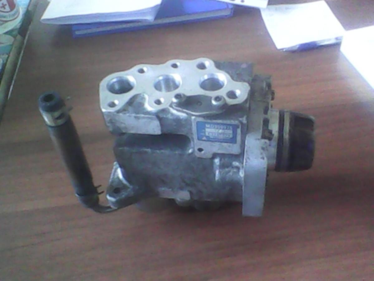

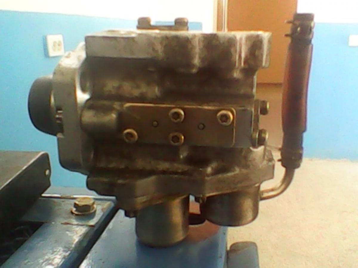

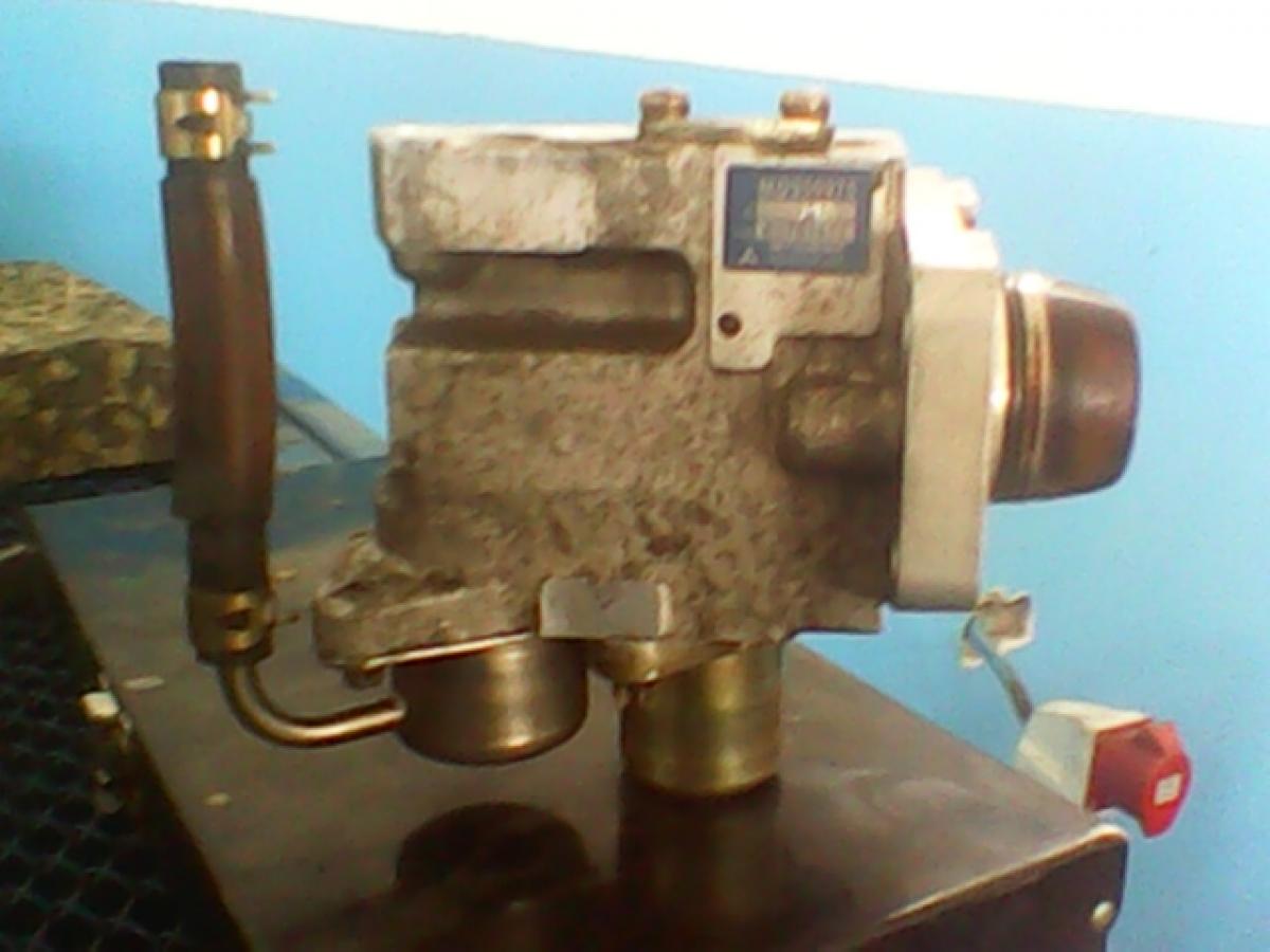

MASTER CLASS Опубликовано 10 сентября, 2013 Автор Опубликовано 10 сентября, 2013 Ниже виложил фотки насоса,укажите где заглушка.
Дим75 Опубликовано 10 сентября, 2013 Опубликовано 10 сентября, 2013 Доброго времени суток, на последней фото, вид сверху, три отверстия, два подча-обратка по низкому давлению, и третья выход высокого давления, рядом овальная пластина на двух винтах под торкс, снимайте ее, под ней будет круглая заглушка с "пимпой", цепляйте ее пассатижами и вытаскивайте, сидит крепко на резинке.

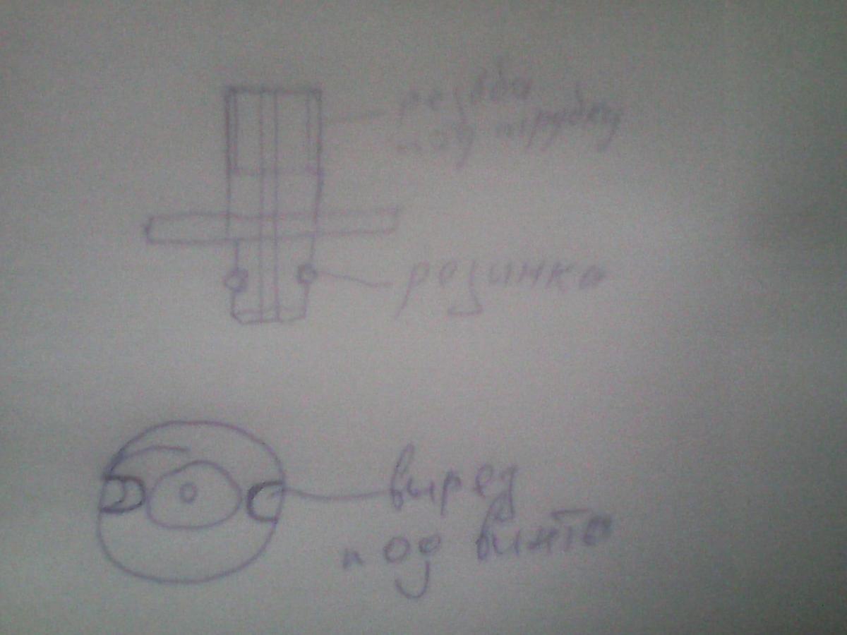

Дим75 Опубликовано 11 сентября, 2013 Опубликовано 11 сентября, 2013 (изменено) Драйвер форсунок?, может быть.... , Проверьте давление, набросал переходник, размеры по месту, манометр на 100 атм, желательно с растянутой шкалой в районе 50 атм. Насос разбирали?, состояние пластинчатых клапанов нормальное?, регулятор давления в каком состоянии, на моем опыте 60% случаев виноват он(РД). Изменено 11 сентября, 2013 пользователем Дим75
