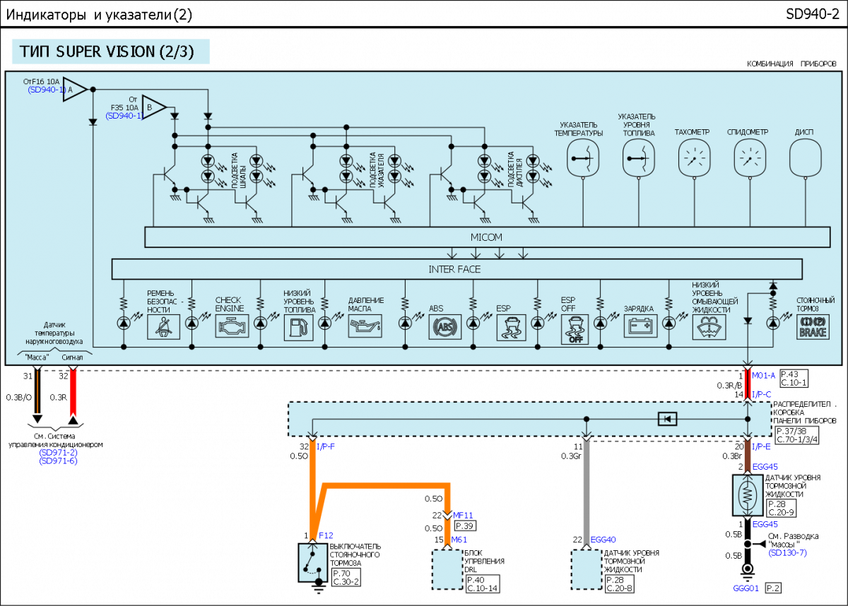

Victor Опубликовано 16 сентября, 2013 Поделиться Опубликовано 16 сентября, 2013 Здравствуйте! Нужна схема панельки Super vision Hyundai solaris, поделитесь кто имеет, у моей машинки пропала регулировка подсветки приборки, вежливо завсечивается при включении зажигания и так же выключается, а вот при включении габаритов не переключается на режим который отрегулирован реостатом, а так и светит ярко. Все кроме приборки, остальная подсветка, регулируется реостатом, хочу отремонтировать но не знаю как реализовано в даной приборке сие чудо. Ссылка на комментарий Поделиться на другие сайты Поделиться
molistat Опубликовано 16 сентября, 2013 Поделиться Опубликовано 16 сентября, 2013 Здравствуйте! Нужна схема панельки Super vision Hyundai solaris, поделитесь кто имеет, у моей машинки пропала регулировка подсветки приборки, вежливо завсечивается при включении зажигания и так же выключается, а вот при включении габаритов не переключается на режим который отрегулирован реостатом, а так и светит ярко. Все кроме приборки, остальная подсветка, регулируется реостатом, хочу отремонтировать но не знаю как реализовано в даной приборке сие чудо. Вы наверное не в ту тему написали)) Схемы ни у кого нет, только ручками. В таких панелях подсветкой управляет проц, ищите провод управления подсветкой и от него все цепи. Ссылка на комментарий Поделиться на другие сайты Поделиться
Фарид Опубликовано 17 сентября, 2013 Поделиться Опубликовано 17 сентября, 2013 При включенных габаритах подсветка панели регулируется отдельно. Может эта регулировка и стоит у тебя на максимуме? Ссылка на комментарий Поделиться на другие сайты Поделиться
Victor Опубликовано 17 сентября, 2013 Поделиться Опубликовано 17 сентября, 2013 При включенных габаритах подсветка панели регулируется отдельно. Может эта регулировка и стоит у тебя на максимуме? При включеных габаритах подсветка регулируется везде кроме панели приборов. Она как светилась ярко без включенных габаритов так и при включенных габаритах светится хоть реостат на минимуме стоит. Может проблемы и с реостатом еще не проверял, но спросил в этой теме так как Вы работаете с этими панелями может у кого и схемка есть. Хотя спасибо и на добром слове. Ссылка на комментарий Поделиться на другие сайты Поделиться
desufa Опубликовано 17 сентября, 2013 Поделиться Опубликовано 17 сентября, 2013 При включеных габаритах подсветка регулируется везде кроме панели приборов. Она как светилась ярко без включенных габаритов так и при включенных габаритах светится хоть реостат на минимуме стоит. Может проблемы и с реостатом еще не проверял, но спросил в этой теме так как Вы работаете с этими панелями может у кого и схемка есть. Хотя спасибо и на добром слове. разобраться тяжело,но видимо на подсветке у этих светиков стоит ключ,который,возможно,просто пробило.разбирать и вызванивать цепи. Ссылка на комментарий Поделиться на другие сайты Поделиться
Victor Опубликовано 17 сентября, 2013 Поделиться Опубликовано 17 сентября, 2013 разобраться тяжело,но видимо на подсветке у этих светиков стоит ключ,который,возможно,просто пробило.разбирать и вызванивать цепи. Как раз то разобраться не тяжело, а вот схемку достать да и снять панель пока не представляю как. Ключи целые так как вежливая подсветка при включении зажигания плавно включается и выключается. Не знаю куда идет проводок к панели по которой регулируется подсветка, но это все найду, только нужно знать мне как реализовано именно включение габаритных огней когда процессор переключает подсветку на регулировку от реостата. Ребята у кого есть фото этой платы, дабы посмотреть на неё вживую. Ссылка на комментарий Поделиться на другие сайты Поделиться
Victor Опубликовано 17 сентября, 2013 Поделиться Опубликовано 17 сентября, 2013 (изменено) Все спасибо нашел, может кому пригодиться вот схемка http://kiario4.ru/attachments/26274d1346767415-eqbsd12940crr.jpg Изменено 17 сентября, 2013 пользователем Victor Ссылка на комментарий Поделиться на другие сайты Поделиться

Victor Опубликовано 18 сентября, 2013 Поделиться Опубликовано 18 сентября, 2013 Прозвонил цепочку от реостата к панели, все целое, панель снял прозвонил все что связано с подсветкой по мере возможности, тоже целое, так как схемы всей панели нет не смог найти откуда сигнал с процессора идет, стрелки снимать и дальше разбирать не рискнул, и тут такая мысля закралась а не может ли быть что что то связано с прошивкой процессора именно с подсветкой, может какой код прописался или ошибка что сигнал от реостата при регулировке подсветки не воспринимается процессором? Ссылка на комментарий Поделиться на другие сайты Поделиться
