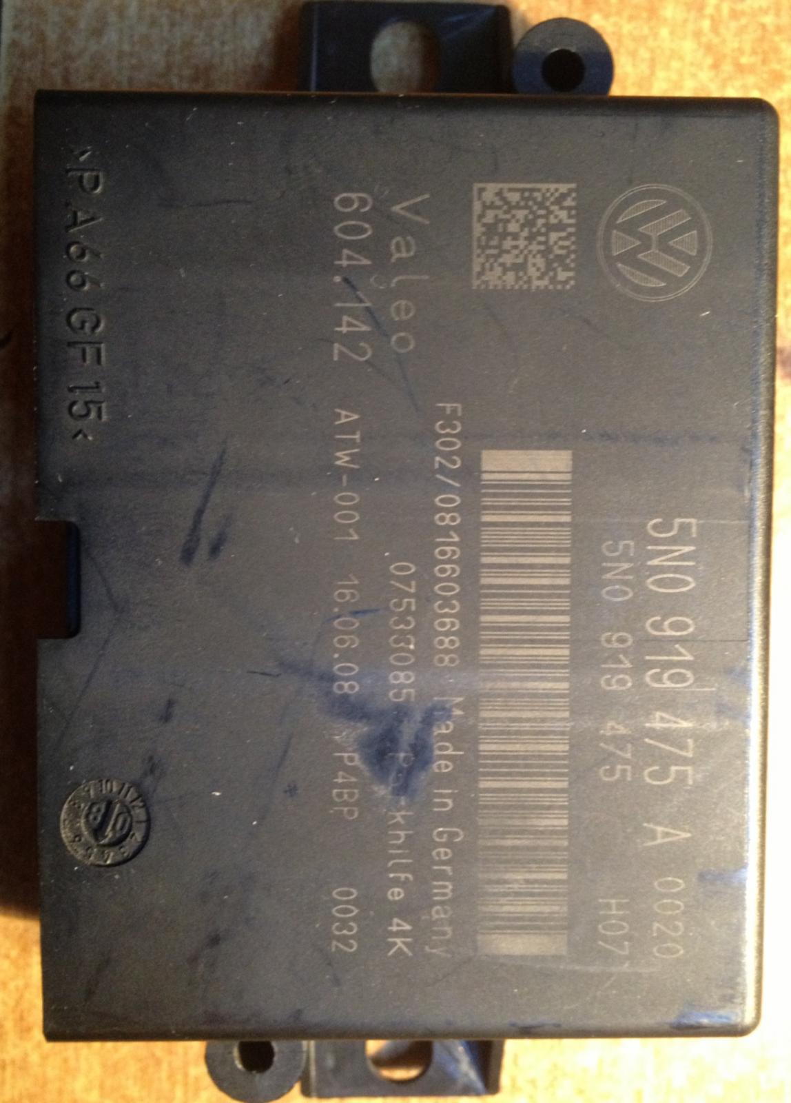

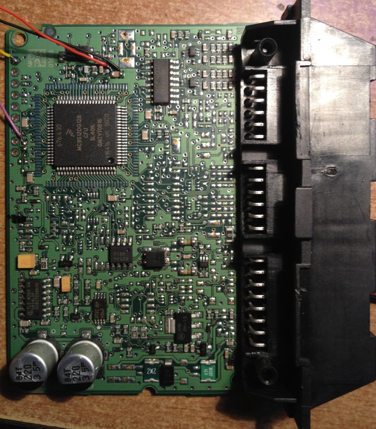

dumpmaster Опубликовано 14 сентября, 2013 Поделиться Опубликовано 14 сентября, 2013 Добрый день коллеги, попросили посмотреть блок парктроника от Тигуана 5N0919475A. Пред история такова, было не большое дтп, после этого блок работал, а вот после жестянщиков и "спотера" перестал. Появилась ошибка 16347 -Control Module -EEPROM Error. Думаю что подпортился дамп моти MC9S12DG128 3L40K. Может есть у кого FULL от такого блока ? Свои дампы и фото блока прикладываю.3L4K_5N0919475A_parkassist_full.zip Ссылка на комментарий Поделиться на другие сайты Поделиться

dumpmaster Опубликовано 25 сентября, 2013 Автор Поделиться Опубликовано 25 сентября, 2013 Валяется на столе в дальнем углу такой блок с Passsat 2009 B6 c аналогичной проблемой, тож помер зимой при простое авто без движения в течении месяца. Пока не было времени его поковырять (так он уже числится умершим более пол года). А так стоимость блока порядка 150 уе и кажется не стоит с ним замарачиваться , так для общего развития, или как говориться для тренировки , чем читали свой проц, наверно Upa prog? Могу на досуге со своего дохлого блока почитать, если еще актуально. Читал икспрогом, по фото видны точки подключения. Что касается цены на новый блок, то да она не велика, но проблема носит довольно массовый характер и имея дампы с рабочих блоков можно их подымать за пол цены. Что касается моего блока, забивал весь еепром FF, после подачи питания он восстанавливался ошибка еепром пропадала, но не удается блок закодировать. Если прописать кодировку через дамп на прямую ошибка опять появляется. Отложил до лучших времен. Ссылка на комментарий Поделиться на другие сайты Поделиться

dumpmaster Опубликовано 17 января, 2014 Автор Поделиться Опубликовано 17 января, 2014 Подниму темку. Попался такой же Тигуан с таким же блоком, слил фулл обновил дохлый блок, всё ожило. Делаем выводы товарищи. Ссылка на комментарий Поделиться на другие сайты Поделиться
