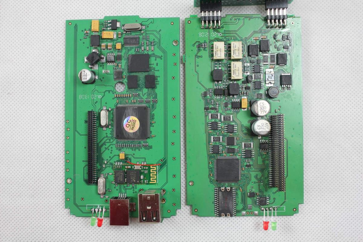

LAIN-TIAN Опубликовано 14 сентября, 2013 Поделиться Опубликовано 14 сентября, 2013 Всем привет.модераторы прошу не пинать если тема уже есть.я просто не нашёл.Вопрос такой у меня есть китайский сканер рено кан клип.как технически подружить сканер клип с программой ниссан консулт 3.Пока понял.что ставлю программу ниссан консулт 3. потом клип подсоединяю к авто и к ноутбуку.дальше где то читал что в программу нужно ввести номер своего клипа.вот где этот номер видно.это первый вопрос.потом клип что будет перешиваться работая с программой ниссан и насколько это безопасно для клипа.это второй вопрос.мой клип китаец и обновляется нормально в новых версиях программы кан клип.и третий вопрос если кто знает дайте пожалуйста инструкцию по установке ниссан консулт 3.я скачал вот от сюда----http://rutracker.org/forum/viewtopic.php?t=3578260 Всем спасибо Ссылка на комментарий Поделиться на другие сайты Поделиться

avtobest Опубликовано 15 сентября, 2013 Поделиться Опубликовано 15 сентября, 2013 Если железо как на фото - то должен работать с Nissan Consult-III. Ссылка на комментарий Поделиться на другие сайты Поделиться

avtobest Опубликовано 15 сентября, 2013 Поделиться Опубликовано 15 сентября, 2013 Лично буду пробовать на днях, до этого собирал информацию.Сейчас в ремонте именно та железяка что на фото постами выше - была успешно сделана.С оболочкой Renault работает. Ссылка на комментарий Поделиться на другие сайты Поделиться

avtobest Опубликовано 15 сентября, 2013 Поделиться Опубликовано 15 сентября, 2013 Eсли зонд определяеться как 926573 то должен работать с 3 консалтом (но не с плюсовым).Ну а если как RLT02 то это старая модернизация - только Renault. Железка в ремонте - я их ремонтирую потихоньку. Ссылка на комментарий Поделиться на другие сайты Поделиться
LAIN-TIAN Опубликовано 15 сентября, 2013 Автор Поделиться Опубликовано 15 сентября, 2013 Eсли зонд определяеться как 926573 то должен работать с 3 консалтом (но не с плюсовым).Ну а если как RLT02 то это старая модернизация - только Renault. Железка в ремонте - я их ремонтирую потихоньку. Теперь наверное мне всё ясно.я ж хотел увидеть серийник из чисел.и не думал.что мой серийник другой.вот что у меня в программе появляется RLT 2002 PROBE значит не подружу я свой клип с С3 Ссылка на комментарий Поделиться на другие сайты Поделиться
