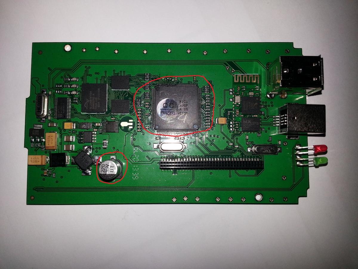

andreikav_83 Опубликовано 30 января, 2014 Поделиться Опубликовано 30 января, 2014 Здравствуйте! Имеется такая проблема, сгорел китайский Can Clip. Включил с мороза -20 и выгорела микросхема. Немогли бы вы подсказать что за микросхема а то китайцы затёрли все маркировки. Can Clip с блютузом, микросхема на той половине где и блютуз модуль прямо рядом с ним обычно с наклейкой. Помогите пожалуйста если это не коммерческая тайна. Ссылка на комментарий Поделиться на другие сайты Поделиться
kostas Опубликовано 30 января, 2014 Поделиться Опубликовано 30 января, 2014 Здравствуйте! Имеется такая проблема, сгорел китайский Can Clip. Включил с мороза -20 и выгорела микросхема. Немогли бы вы подсказать что за микросхема а то китайцы затёрли все маркировки. Can Clip с блютузом, микросхема на той половине где и блютуз модуль прямо рядом с ним обычно с наклейкой. Помогите пожалуйста если это не коммерческая тайна. Во первых заполни профиль, здесь бомжей не уважают. Во вторых фото сделай проблемного участка. В третьих навряд ли одной микрой всё закончиться. Ссылка на комментарий Поделиться на другие сайты Поделиться
andreikav_83 Опубликовано 30 января, 2014 Поделиться Опубликовано 30 января, 2014 Фото с форума, проблемные участки выделил, кондёр вздут в микросхеме дырка. ISO негорит. Автоопределение работает но связь постоянно рвётся. Заранее спасибо. Ссылка на комментарий Поделиться на другие сайты Поделиться
kostas Опубликовано 31 января, 2014 Поделиться Опубликовано 31 января, 2014 Как давно покупал? В твоём случае проще по гарантии поменять. У меня тоже все микры затёрты, как оказалось. Да и заменой процика ( его ещё и прошивать навеняка придётся) и кондёра не обойдётся. Ссылка на комментарий Поделиться на другие сайты Поделиться
тсж Опубликовано 31 января, 2014 Поделиться Опубликовано 31 января, 2014 на кондер не обращай внимание, часто такие попадаются, это их так наверное пакуют Ссылка на комментарий Поделиться на другие сайты Поделиться
andreikav_83 Опубликовано 31 января, 2014 Поделиться Опубликовано 31 января, 2014 Покупал меньше года назад на ебай, ток продавец кудато пропал. Может у них праздники и после 8-го февраля появится, хотя надежда слабая. на кондер не обращай внимание, часто такие попадаются, это их так наверное пакуют Кондёр ерунда, в проце дырка. Ссылка на комментарий Поделиться на другие сайты Поделиться
