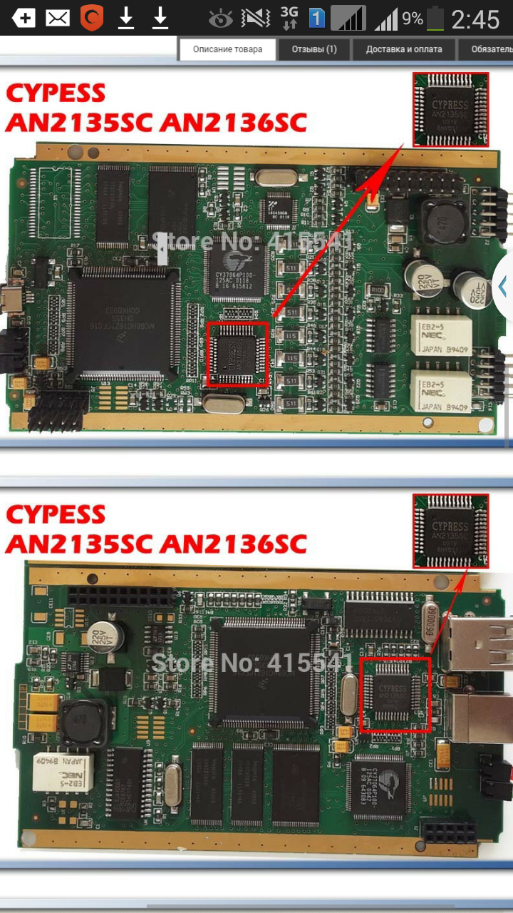

albertt Опубликовано 13 марта, 2015 Поделиться Опубликовано 13 марта, 2015 Кто подскажет такой будет работать с Консалтом ? Ссылка на комментарий Поделиться на другие сайты Поделиться
Andrey1842 Опубликовано 13 марта, 2015 Поделиться Опубликовано 13 марта, 2015 В 13.03.2015 в 00:30, albertt сказал: Кто подскажет такой будет работать с Консалтом ? Нет Ссылка на комментарий Поделиться на другие сайты Поделиться
albertt Опубликовано 13 марта, 2015 Поделиться Опубликовано 13 марта, 2015 Тогда ни один клип из предлогаемых на алиекспресс не будет работать . Так где же их взять ? Ссылка на комментарий Поделиться на другие сайты Поделиться
albertt Опубликовано 13 марта, 2015 Поделиться Опубликовано 13 марта, 2015 И что за микра Cypruss AN2135SC из за которой они заряжают цену ? Ссылка на комментарий Поделиться на другие сайты Поделиться
