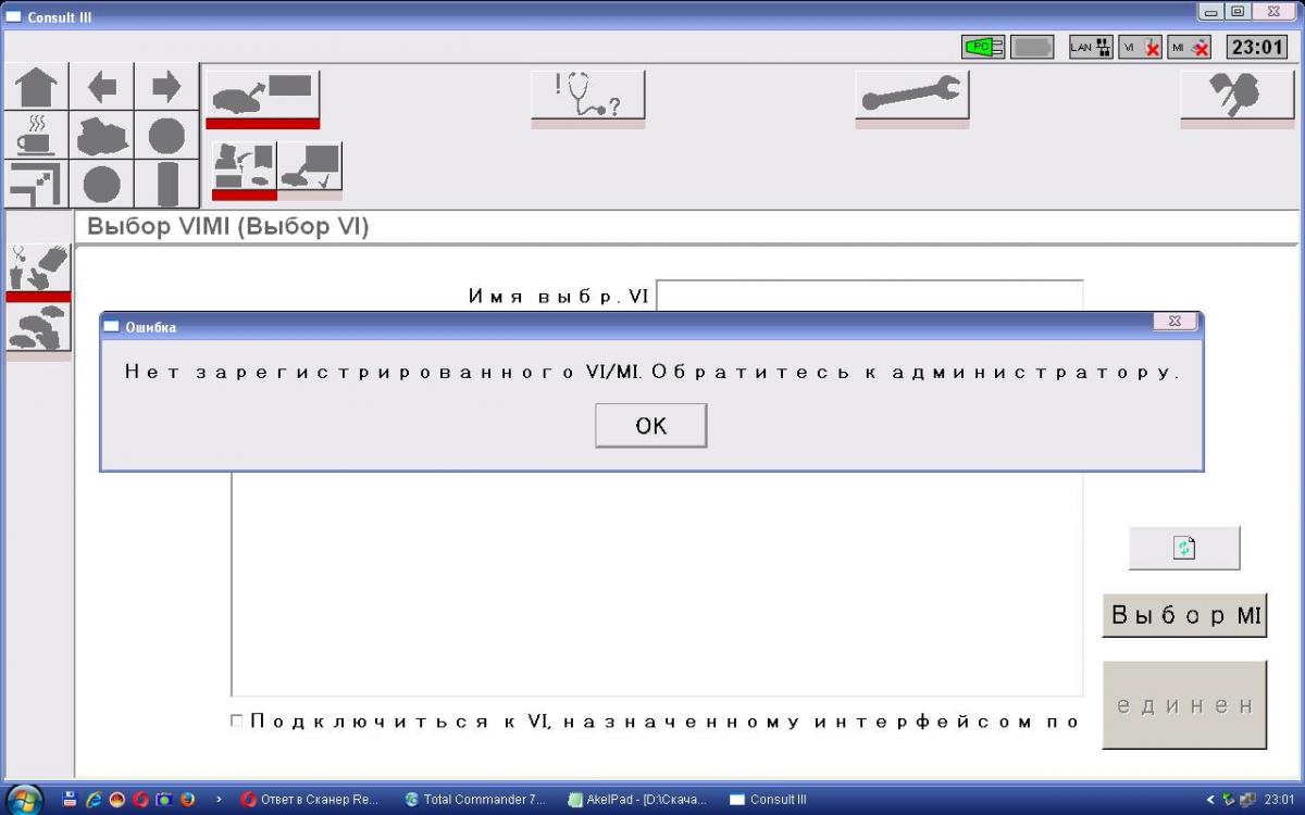

SAN777 Опубликовано 18 апреля, 2016 Поделиться Опубликовано 18 апреля, 2016 Добрый вечер.Имею КАН Клип 926573 который работает с версией Клипа 154. Захотелось подружить с Ниссан Консалт3.Программу Consult-III_V9.21.01.00.00 поставил. Но голову клипа не видит в чем причина? Ссылка на комментарий Поделиться на другие сайты Поделиться
чавойто 161 Опубликовано 18 апреля, 2016 Поделиться Опубликовано 18 апреля, 2016 (изменено) настроить надать. В администрировании проставить номер башки. PS а клип твой и с 156 версией должон работать. Изменено 18 апреля, 2016 пользователем чавойто 161 Ссылка на комментарий Поделиться на другие сайты Поделиться
SAN777 Опубликовано 18 апреля, 2016 Поделиться Опубликовано 18 апреля, 2016 Если не секрет,то как? Все пишут,что сразу определяется голова клипа при запуске С3, затем только номер переписываешь в окошко и все. Ссылка на комментарий Поделиться на другие сайты Поделиться
чавойто 161 Опубликовано 18 апреля, 2016 Поделиться Опубликовано 18 апреля, 2016 Ну шож все такие ленивые, все в инете есть, только загугли правильно. http://careucar.mypage.ru/nissan_consult_3_vimi_registracii_1.html Ссылка на комментарий Поделиться на другие сайты Поделиться
SAN777 Опубликовано 18 апреля, 2016 Поделиться Опубликовано 18 апреля, 2016 Спасибо.Не ленился---- гуглил не правильно.Согласен, что все есть в нете.Еще раз спасибо. Ссылка на комментарий Поделиться на другие сайты Поделиться

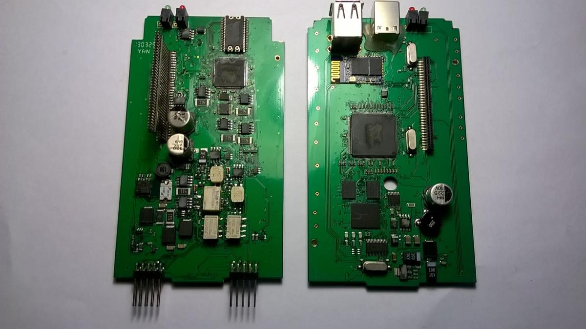

Valerich Опубликовано 15 декабря, 2016 Поделиться Опубликовано 15 декабря, 2016 Мужики, подскажите пожалуйста, что за беда с моим клипом: продиагностировал авто, следом заехала опять "рено", подключаюсь, а комп его не видит. Думал проблема в авто, но оказалось, что в сканере. USB-кабель поменял, попробовал на ноутбуке, но увы, как будто помер. Разобрал, USB-гнездо не отвалилось, куда копать? Заранее благодарен! Ссылка на комментарий Поделиться на другие сайты Поделиться
LAIN-TIAN Опубликовано 15 декабря, 2016 Автор Поделиться Опубликовано 15 декабря, 2016 Мужики, подскажите пожалуйста, что за беда с моим клипом: продиагностировал авто, следом заехала опять "рено", При диагностике первой машины Вы заводили двигатель когда сканер был подключён к машине и ноутбуку?у меня при таком раскладе автоком перестал работать по юсб.теперь по блютузу только.Это бывает если в машине стартер плохо работает. Если такое было.то в ремонт.как в диспетчере устройств сканер определяется или вообще не виден? Ссылка на комментарий Поделиться на другие сайты Поделиться
Divan Опубликовано 15 декабря, 2016 Поделиться Опубликовано 15 декабря, 2016 да ладно вам. У этой аппаратной версии отлома проблемы с обрывами связи врожденные. Все мучаются. Ссылка на комментарий Поделиться на другие сайты Поделиться
LAIN-TIAN Опубликовано 16 декабря, 2016 Автор Поделиться Опубликовано 16 декабря, 2016 DivanЯ написал своё видение проблемы.у меня так было и вчера товарищ просил на моём ноутбуке проверить клип.который вроде как отремонтировали.а проблема как я и написал.у него перестал работать после старта двигателя. Ссылка на комментарий Поделиться на другие сайты Поделиться
