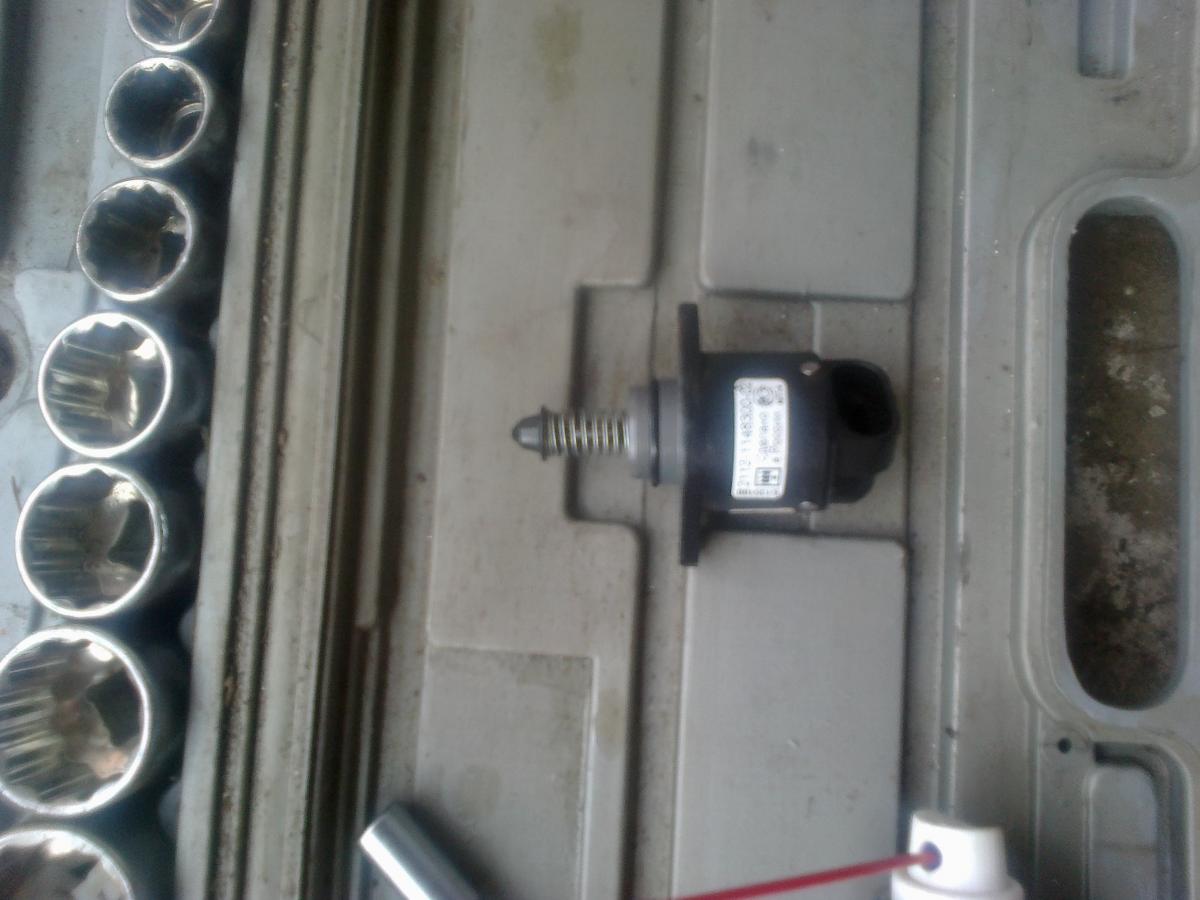

Александр84 Опубликовано 23 апреля, 2014 Автор Поделиться Опубликовано 23 апреля, 2014 (изменено) Все мужики, победил, по крайней мере пока ваще косяков нет. Причина в РХХ. Шаги были 25, а обороты 1160 и 1500 при движении. РХХ тот же был, просто мыл его. Без ДМРВ глохнет, пробовал около 5 раз, разные комбинации отрабатывал. Выше кстати логи, вроде 4 или 5 из архива, там работа машины без ДМРВ, сразу увидешь, там ацп ДМРВ 0 и расход воздуха 0 по всему логу, обороты поддерживал педалью, а так глохнет. Приехал в гараж, ослабил болты на дросселе, снял РХХ, это только вытащил, даже не протирал, РХХ ноль второй 02 Попробывал его потаскать за шток, не двигается. Залил его ВДшкой, подождал и начал толкать туда сюда, в какой то момент он пошел на вытягивание, внутри было слышно какое то вращение, вытянул на столько Залил ВДшкой и давай его туда сюда гонять, под конец шток стал ходить уже легко, можно без усилий вытянуть до конца, на засовывание идет туже. Короче все отмокло, вставил шток до упора и поставил РХХ на место, все прикрутил. Снял ДПДЗ так как было АЦП 0.53 вольт, вроде высоковато, но не плавало. Почистил, прикрутил сместив его максимально по часовой стрелке, чтобы уменьшить показания. Стало 0.43 вольт Включил зажигание, подождал 5 сек, выключил, дождался как потухнет Чек и снова включил зажигание, отработал бензонасос и завел, все с этого момента есть в логе, прогрев, уменьшение оборотов, шаги и прочее. Под конец вывел СО коэффициентом, так как ДМРВ шкалит немного в 1.035 вольт в простое, сделал -0.100, что по коэффициенту времени впрыска 0.9. Возможно смесь и обеднил, но работает на звук нормально, расход топлива 0.8 на ХХ, обороты 880, в движении изумительно, кстати смог ехать на первой и 1600 и 1700 и 1800 оборотов, регулируется педалью нормально, кивков и провалов нет. Лог ниже чист.rar Изменено 23 апреля, 2014 пользователем Александр84 Ссылка на комментарий Поделиться на другие сайты Поделиться

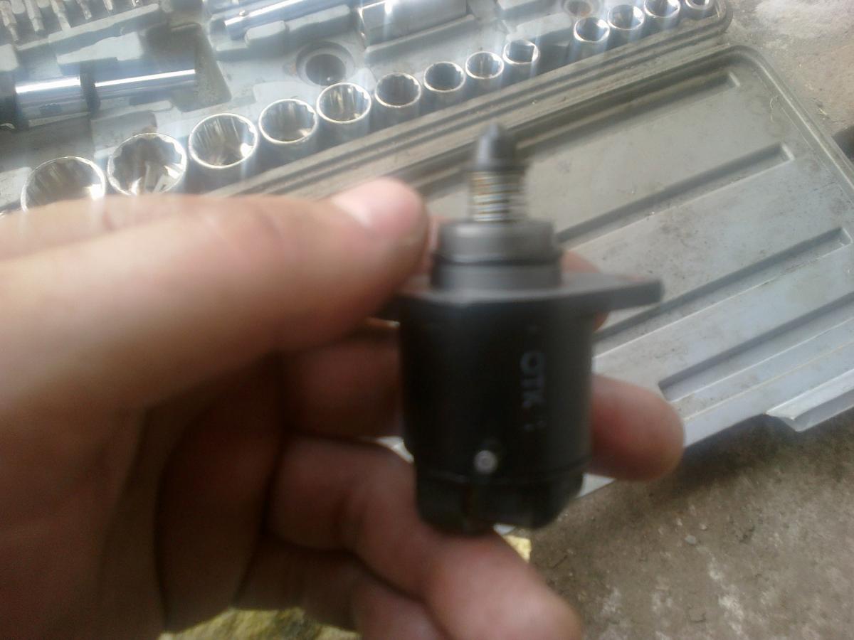

Александр84 Опубликовано 31 марта, 2015 Автор Поделиться Опубликовано 31 марта, 2015 (изменено) Опять старая проблема, только теперь все усогубилось, обороты ХХ на прогретую 1800 и расход 2.8 литра в час, клемма с акб скидывалась, не помогает. Сегодня поменял регулятор РХХ с 02 на 04, пружинку на штоке не видно, она под каким то колпачком. В общем другой РХХ какой то. Поставил, сделал инициализацию, завел, обороты 2500, потом прогрелась и обороты замерли на 1800, ниже не опускаются. Фигня какая то. Кстати до этого ХХ стоял на 1100, я уже забил на это дело, ездил так. Поехал в другой город, топнул дорогой газ в пол до 150 и проехал так около минуты, потом нейтраль включил, гляжу 2000 обороты стоят, потом пробовал и клемму скидывать и прочее, так и держатся Изменено 31 марта, 2015 пользователем Александр84 Ссылка на комментарий Поделиться на другие сайты Поделиться
toliknabokin Опубликовано 31 марта, 2015 Поделиться Опубликовано 31 марта, 2015 Опять старая проблема, только теперь все усогубилось, обороты ХХ на прогретую 1800 и расход 2.8 литра в час, клемма с акб скидывалась, не помогает. Сегодня поменял регулятор РХХ с 02 на 04, пружинку на штоке не видно, она под каким то колпачком. В общем другой РХХ какой то. Поставил, сделал инициализацию, завел, обороты 2500, потом прогрелась и обороты замерли на 1800, ниже не опускаются. Фигня какая то. Кстати до этого ХХ стоял на 1100, я уже забил на это дело, ездил так. Поехал в другой город, топнул дорогой газ в пол до 150 и проехал так около минуты, потом нейтраль включил, гляжу 2000 обороты стоят, потом пробовал и клемму скидывать и прочее, так и держатся Вы поставили рхх не тот который должен стоять у вас , у них разные посадочное место то есть конус в дроссельном узле и не самом рхх надо ставить такой как стоял. Ссылка на комментарий Поделиться на другие сайты Поделиться
Александр84 Опубликовано 31 марта, 2015 Автор Поделиться Опубликовано 31 марта, 2015 У меня стоял с черным пластмассовым наконечником и пружинкой на штоке. В магазине спросил насчет такого, дали вот этот, точная маркировка 2112 1148300 КРИТ ДШ 29/24 100ТУ. Советуете поменять РХХ в третий раз на другой? Ссылка на комментарий Поделиться на другие сайты Поделиться
