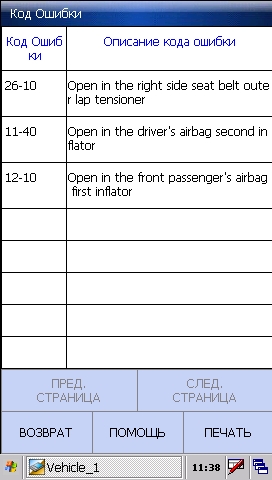

Доброго времени суток, парни нужна помощь либо пальцем или за деньги приму в любом варианте)), к делу, хонда аккорд 2010 блок 77960-TL0_J111 память 95640, правый руль бьюсь с ним уже много времени ничего не получаеться, проверьте правельность чистки и еще висять ошибки и независимо есть резюки или нет... файлы прилагаю

Спасибо за помощь, все таки не в драйвере дело было, блок жив, поставил еще пару резюков и все ок, что меня сбило с толку так это какого ххя на этой хонде когда все резюки убираешь ошибок не прибавляеться....как висели три так и весят, только после навешивания всех до одного!!!(которые я не сразу нашел) резюка все стерлось, тему можно закрывать))
