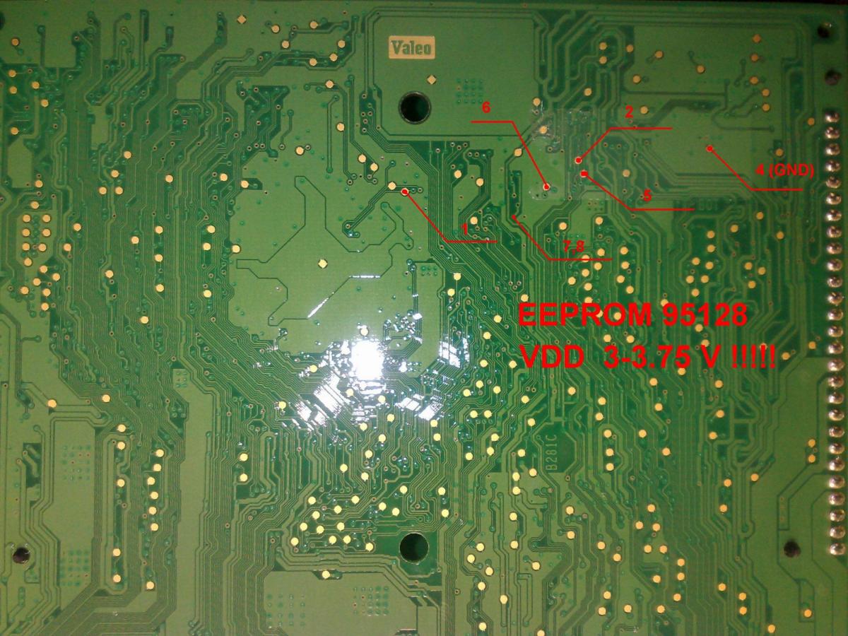

nobl1 Опубликовано 15 сентября, 2013 Опубликовано 15 сентября, 2013 Доброго дня,подскажите пжл, в BSI - епром 95160 или другой ( то какой) и еще епром сверху или нужно располовинить платы, если не ошибаюсь в панели 93с56,зарание спасибо
THC Опубликовано 16 сентября, 2013 Опубликовано 16 сентября, 2013 (изменено) в панели - 93С66, в BSI Valeo - 24C128 Изменено 16 сентября, 2013 пользователем THC
nobl1 Опубликовано 16 сентября, 2013 Автор Опубликовано 16 сентября, 2013 В 16.09.2013 в 17:01, THC сказал: в панели - 93С66, в BSI Valeo - 24C128 спасибо
qwert3433 Опубликовано 16 сентября, 2013 Опубликовано 16 сентября, 2013 В 16.09.2013 в 17:01, THC сказал: в панели - 93С66, в BSI Valeo - 24C128 На картинке ошибка 95128
desufa Опубликовано 17 сентября, 2013 Опубликовано 17 сентября, 2013 (изменено) В 16.09.2013 в 20:04, qwert3433 сказал: На картинке ошибка 95128 возможны все три варианта. Изменено 17 сентября, 2013 пользователем desufa
nobl1 Опубликовано 17 сентября, 2013 Автор Опубликовано 17 сентября, 2013 В 16.09.2013 в 17:01, THC сказал: в панели - 93С66, в BSI Valeo - 24C128 действительно ошибочка в BSI 24c128.,может у кого есть фотка по точкам сделать ,епром очень неудобно расположен
vladimir_vl Опубликовано 18 сентября, 2013 Опубликовано 18 сентября, 2013 а че там неудобного , щупы надо нормальные иметь, благо их сейчас куча кто продает
