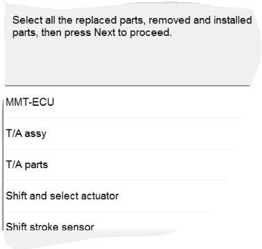

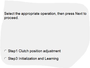

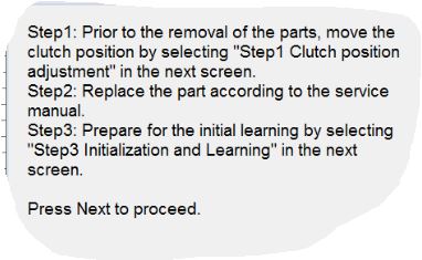

balakovo Опубликовано 17 сентября, 2013 Поделиться Опубликовано 17 сентября, 2013 При трогании дергался , сделал " Clutch position adjustment " перестал. Что выбирать после " Initialization and Learning " , чтоб обучить ? Ссылка на комментарий Поделиться на другие сайты Поделиться
sema50 Опубликовано 17 сентября, 2013 Поделиться Опубликовано 17 сентября, 2013 трогается нормально?переключается гуд?то лучше не чего не делать!!! Ссылка на комментарий Поделиться на другие сайты Поделиться

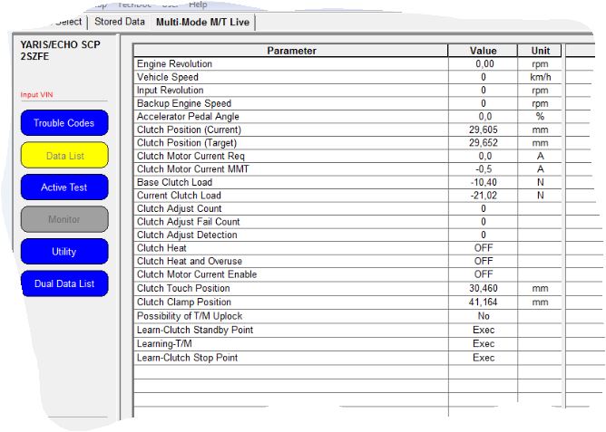

balakovo Опубликовано 19 сентября, 2013 Автор Поделиться Опубликовано 19 сентября, 2013 (изменено) Прежде чем делать ининциализацию,надо смотреть параметр выжима.А то авто может вообще не поехать Покажи на скрине , про какой параметр имеешь ввиду . Это после того как сделал " Clutch position adjustment " Изменено 19 сентября, 2013 пользователем balakovo Ссылка на комментарий Поделиться на другие сайты Поделиться
unik Опубликовано 20 сентября, 2013 Поделиться Опубликовано 20 сентября, 2013 В ваших параметрах нет количества подводок.Если более 50 то адаптацию делать нельзя Ссылка на комментарий Поделиться на другие сайты Поделиться
