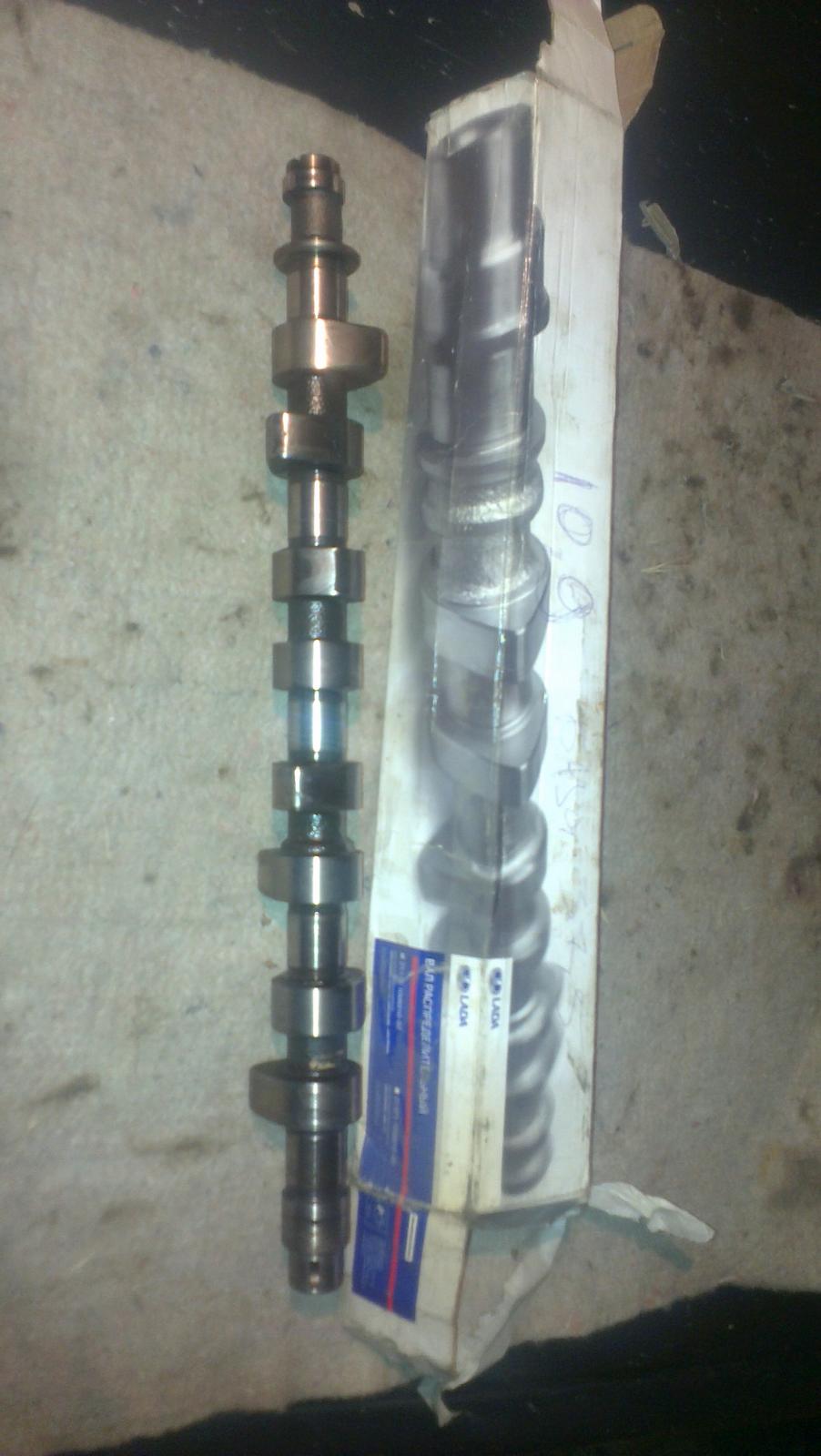

stavbiznes Опубликовано 17 сентября, 2013 Поделиться Опубликовано 17 сентября, 2013 Нуждин 10,93. Проехал около 2 тысяч км. Ссылка на комментарий Поделиться на другие сайты Поделиться
Allcrew Опубликовано 11 октября, 2013 Поделиться Опубликовано 11 октября, 2013 Нуждин 10,93. Проехал около 2 тысяч км. какое масло льешь? Ссылка на комментарий Поделиться на другие сайты Поделиться

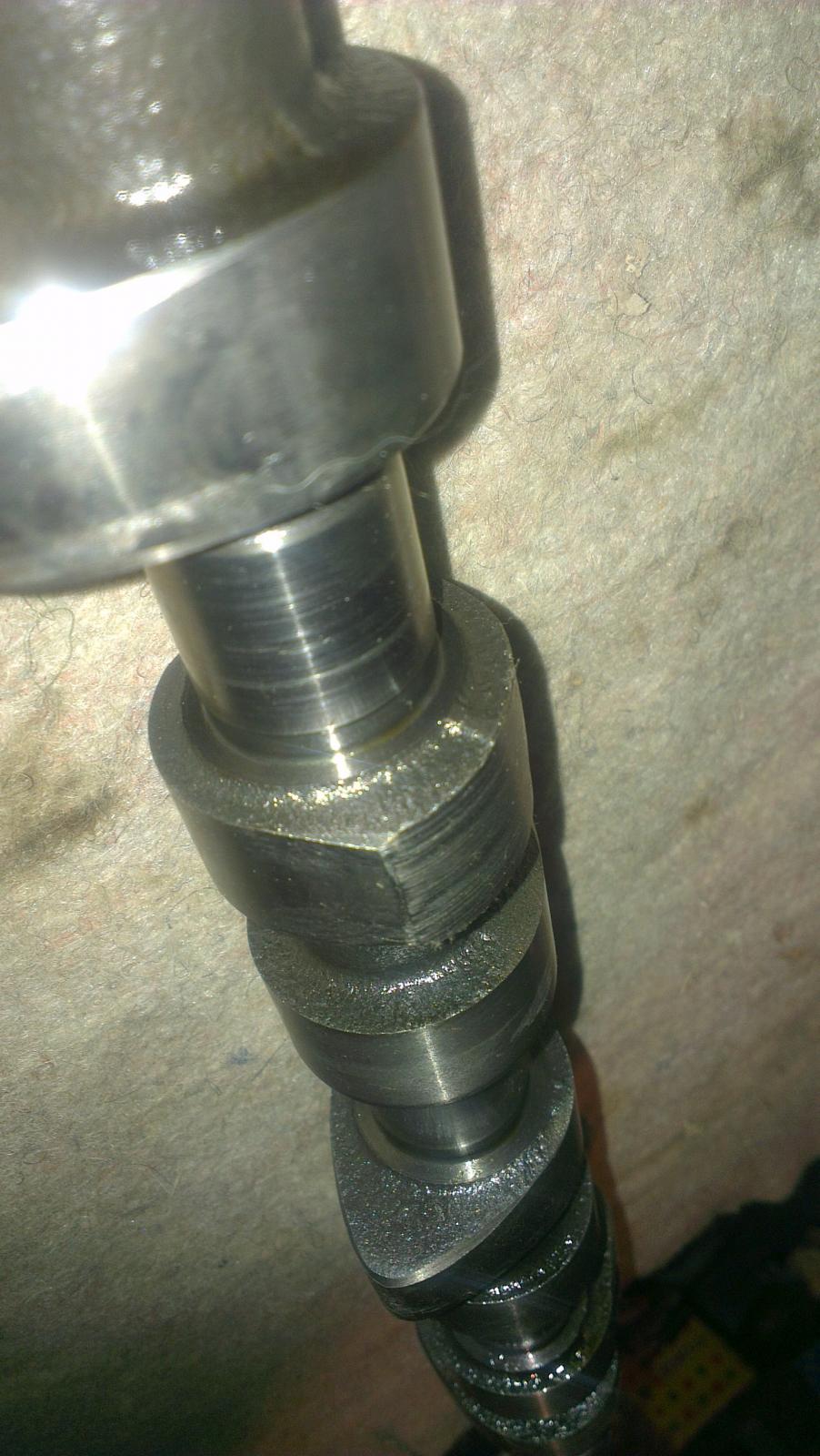

stavbiznes Опубликовано 11 октября, 2013 Поделиться Опубликовано 11 октября, 2013 Мотюль 10w50. Масло проверено. Мы на нем в кроссе гоняем. Ссылка на комментарий Поделиться на другие сайты Поделиться
Allcrew Опубликовано 15 октября, 2013 Поделиться Опубликовано 15 октября, 2013 с валом ужос) а масло хорошее Ссылка на комментарий Поделиться на другие сайты Поделиться
