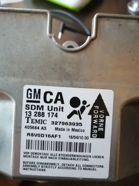

Тоха555 Опубликовано 6 июня, 2021 Поделиться Опубликовано 6 июня, 2021 У меня другая проблема дамп был на блоке был утрачен, причины не известны. Нашёл другой, залил. Соответственно вин другой и две ошибки по шторам, а их нет тачка с понорамой. Опком комплектацию вин должен по идее менять, но не хочет. Написано блок защищён, ищу или дамп без штор с 1каскадными п., или как поменять комплекташку Ссылка на комментарий Поделиться на другие сайты Поделиться
Тоха555 Опубликовано 6 июня, 2021 Поделиться Опубликовано 6 июня, 2021 Фото блока Ссылка на комментарий Поделиться на другие сайты Поделиться
sivab Опубликовано 6 июня, 2021 Поделиться Опубликовано 6 июня, 2021 OP-Com против подушек бессилен. Только ошибки может читать. Да еще удалять запомненные и устраненные. Краш не трет. 1 Ссылка на комментарий Поделиться на другие сайты Поделиться
Тоха555 Опубликовано 7 июня, 2021 Поделиться Опубликовано 7 июня, 2021 Все получилось, sivab помог дампом с норм. комплектация. Вин руками поменял 1 Ссылка на комментарий Поделиться на другие сайты Поделиться
