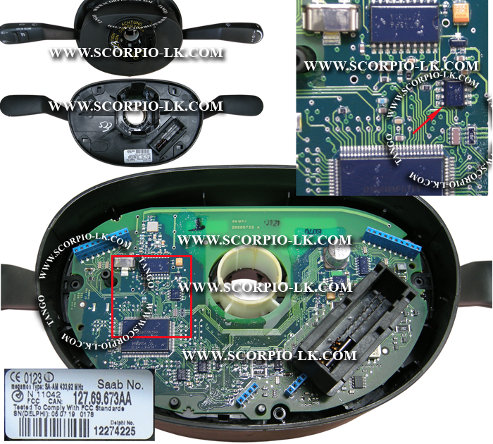

AutoKeyMaster Опубликовано 19 сентября, 2013 Поделиться Опубликовано 19 сентября, 2013 Машина без ключиков.Где иммо в этом авто?Где приобрести заготовку? Ссылка на комментарий Поделиться на другие сайты Поделиться

keyvlad Опубликовано 19 сентября, 2013 Поделиться Опубликовано 19 сентября, 2013 походу там в CIM 99LC66 PCF7936 ( это после 2003г.) Ссылка на комментарий Поделиться на другие сайты Поделиться
vlad2k2006 Опубликовано 19 сентября, 2013 Поделиться Опубликовано 19 сентября, 2013 (изменено) походу там в CIM 99LC66 PCF7936 ( это после 2003г.) Original transponder PCF7946 Allowed transponder PCF7936, PCF7946 Data location 93LC66A (512x8) No. of keys 5 писать танго иммо в до 2003 под сиденьем водилы, после не знаю.... Изменено 19 сентября, 2013 пользователем vlad2k2006 Ссылка на комментарий Поделиться на другие сайты Поделиться

AutoKeyMaster Опубликовано 19 сентября, 2013 Автор Поделиться Опубликовано 19 сентября, 2013 (изменено) Спасибо за информацию!У меня оказывается в мираклоне есть такой Saab,только вот пакет этот не оплачен.Завтра буду пробовать тангой. Изменено 19 сентября, 2013 пользователем AutoKeyMaster Ссылка на комментарий Поделиться на другие сайты Поделиться
AutoKeyMaster Опубликовано 20 сентября, 2013 Автор Поделиться Опубликовано 20 сентября, 2013 Как оказалось Saab 9 5!!! Ссылка на комментарий Поделиться на другие сайты Поделиться
