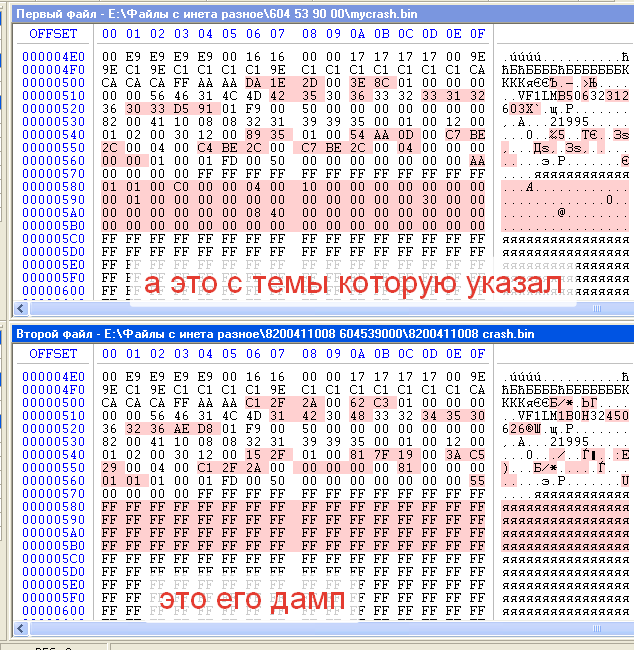

kilya31 Опубликовано 19 ноября, 2014 Поделиться Опубликовано 19 ноября, 2014 (изменено) который записан как 8200411008 crash.bin он и так чистый, а вот который 8200411008 crash cleared.bin он перетёрт Вот для сравненияmycrash.bin файл взят из этой темыhttp://www.auto-bk.r...47/#entry684796 Особенно обрати внимание с строки 580 и далее Изменено 19 ноября, 2014 пользователем kilya31 Ссылка на комментарий Поделиться на другие сайты Поделиться
ImmoBill Опубликовано 19 ноября, 2014 Поделиться Опубликовано 19 ноября, 2014 Ну да. Перетер маненько, а с крашем я сразу не смотрел. Оказался чист. Ссылка на комментарий Поделиться на другие сайты Поделиться
kilya31 Опубликовано 19 ноября, 2014 Поделиться Опубликовано 19 ноября, 2014 Я сначала тоже его не посмотрел, а потом решил сравнить. Ссылка на комментарий Поделиться на другие сайты Поделиться
Bezproblem Опубликовано 20 ноября, 2014 Поделиться Опубликовано 20 ноября, 2014 (изменено) Я сначала тоже его не посмотрел, а потом решил сравнить. Спасибо, что пролили свет.. ))) Начинаю потихоньку разбираться. У меня были сомнения по поводу 740 и далее. Потому как калька их затирает, но вижу что неправильно. И вопрос: crash записан обычно в двух- трёх строках подряд или бывает в разных местах? (Ну соответственно в зависимости от типа епрома.) И количество подушек наверно тоже влияет? Изменено 20 ноября, 2014 пользователем Bezproblem Ссылка на комментарий Поделиться на другие сайты Поделиться
