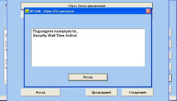

sergo22 Опубликовано 27 сентября, 2013 Автор Поделиться Опубликовано 27 сентября, 2013 Не получается отвязать старый блок,пин нашел.Захожу в эбу-программирование-сброс ебу-ввожу пин и все. Ссылка на комментарий Поделиться на другие сайты Поделиться
kai-777 Опубликовано 27 сентября, 2013 Поделиться Опубликовано 27 сентября, 2013 тут тебе показно что попытки ввода неправильного пина закончены теперь ожидай включи зажигание и часок другой покури Ссылка на комментарий Поделиться на другие сайты Поделиться
sergo22 Опубликовано 27 сентября, 2013 Автор Поделиться Опубликовано 27 сентября, 2013 покурил два часа,теперь блок перестал выходить на диагноз,что не так? Ссылка на комментарий Поделиться на другие сайты Поделиться
