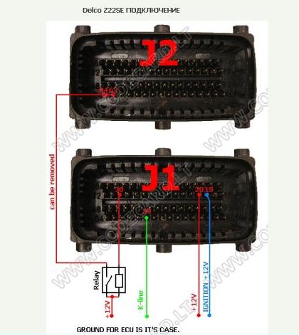

stanzik Опубликовано 24 сентября, 2013 Автор Поделиться Опубликовано 24 сентября, 2013 Все там заявлено....У меня читает, Карпрог Карпрогу рознь... Скажите пожалуйста как подключить этот блок по k-line если он CAN? Ссылка на комментарий Поделиться на другие сайты Поделиться
sergo22 Опубликовано 24 сентября, 2013 Поделиться Опубликовано 24 сентября, 2013 Скажите пожалуйста как подключить этот блок по k-line если он CAN? Ты про это спрашиваешь Ссылка на комментарий Поделиться на другие сайты Поделиться
stanzik Опубликовано 24 сентября, 2013 Автор Поделиться Опубликовано 24 сентября, 2013 Ты про это спрашиваешь Это схема подключения блока delco z22se, а у меня Delco GMPT-16e Ссылка на комментарий Поделиться на другие сайты Поделиться
