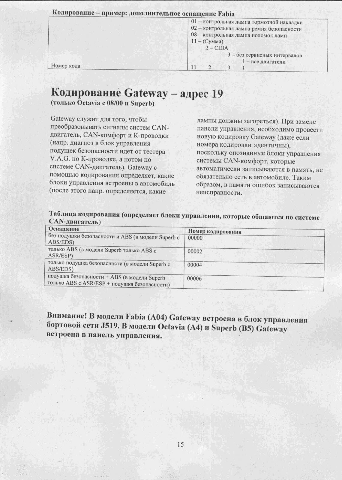

Bondareff Опубликовано 24 сентября, 2013 Поделиться Опубликовано 24 сентября, 2013 (изменено) блин- нет моей учебной панели приборов под руками - отправил коллеге для тренировок попробуй в кодировках Gateway прописать просто 00004 держи доку на эти панели может вычитаешь что полезное SSP_007_ru_Панели приборов.pdf Изменено 24 сентября, 2013 пользователем Bondareff Ссылка на комментарий Поделиться на другие сайты Поделиться
zbignev Опубликовано 24 сентября, 2013 Автор Поделиться Опубликовано 24 сентября, 2013 прописал, не помогло Ссылка на комментарий Поделиться на другие сайты Поделиться

Bondareff Опубликовано 24 сентября, 2013 Поделиться Опубликовано 24 сентября, 2013 Gateway - длинное кодирование - смотри там Ссылка на комментарий Поделиться на другие сайты Поделиться
zbignev Опубликовано 25 сентября, 2013 Автор Поделиться Опубликовано 25 сентября, 2013 (изменено) уже пробовал, там длинный код E9 80 7F 06 40 02 02 04 02, 7 это аирбаг менял и на 15 и на другие коды, не помогло Изменено 25 сентября, 2013 пользователем zbignev Ссылка на комментарий Поделиться на другие сайты Поделиться
