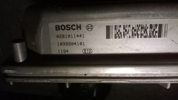

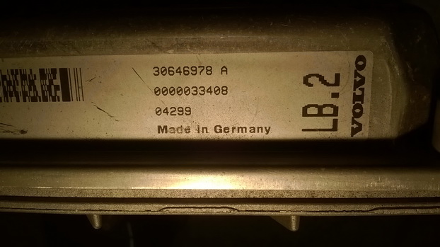

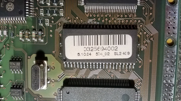

sergej.kls Опубликовано 24 февраля, 2016 Поделиться Опубликовано 24 февраля, 2016 VOLVO XC90 2005г, 120Kw ,D5244T ,коробка автомат ,EDC15С11 0281011441 , 1039S04101 Прошивку слил из флеш AM29F400BT выпаяв AM29F400BT sop44.rar 1 Ссылка на комментарий Поделиться на другие сайты Поделиться
