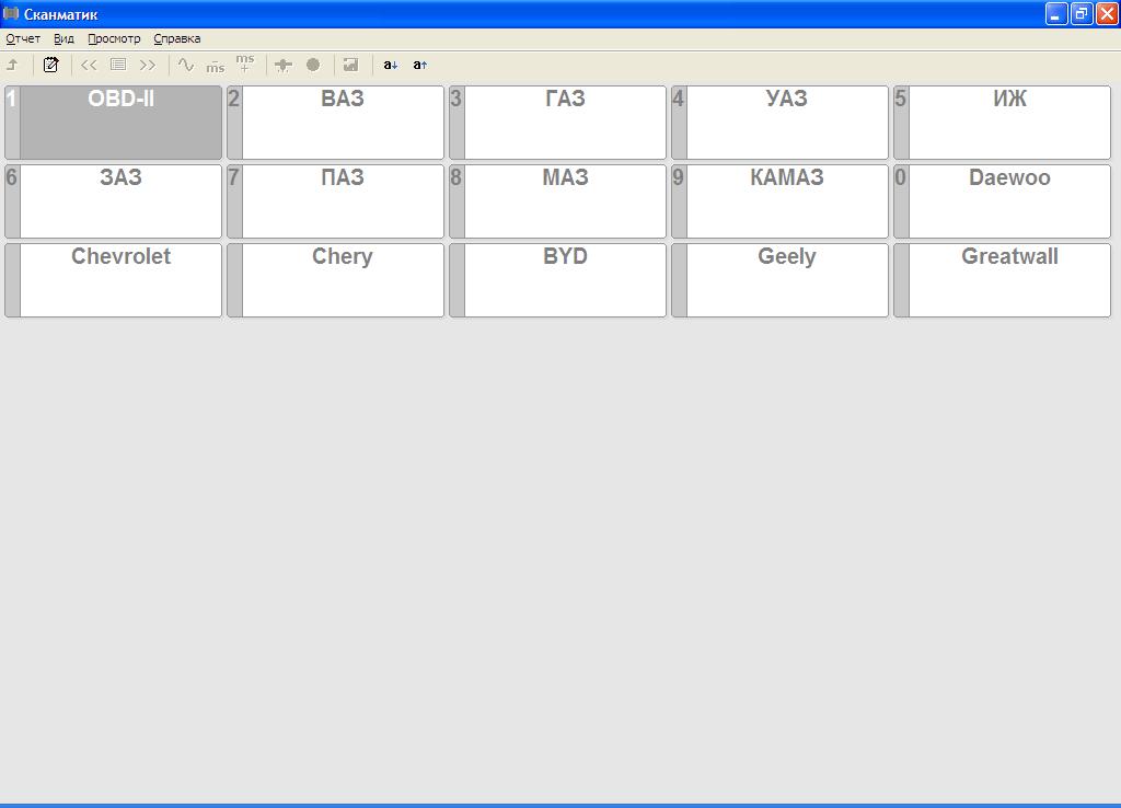

xavit Опубликовано 3 октября, 2013 Поделиться Опубликовано 3 октября, 2013 Да парню подсказали бы немного купи комбик оф для начала сканматик 2 для русских авто, тестер давления топлива газоанализатор и начинай с тазопрома да и все есть в хелпе загрузчика да зайди на сайт мт10 вазовский оф производитель приборов диагнозы там есть литература и учись вот и все и учись как говорится набивай шишки Ссылка на комментарий Поделиться на другие сайты Поделиться
inginer Опубликовано 3 октября, 2013 Поделиться Опубликовано 3 октября, 2013 В 03.10.2013 в 09:09, Аллекс сказал: Привет ! может я сгожусь? что за авто? +10500 за лояльное отношение к новичкам! Машинка моя. Блок управления не конектится с ноутом. Сегодня уже времени нет с ней колупаться, завтра встречусь с одним из сансеев электронного дела. Применим "силу" и, я думаю, победим данное зло...))) За предложение помощи ОГРОМНОЕ спасибо! В случае необходимости могу беспокоить? Ссылка на комментарий Поделиться на другие сайты Поделиться
yuriy14a Опубликовано 3 октября, 2013 Поделиться Опубликовано 3 октября, 2013 (изменено) В 03.10.2013 в 11:06, xavit сказал: сканматик 2 для русских авто, сканматик 2 не только русские машины берёт Изменено 3 октября, 2013 пользователем yuriy14a Ссылка на комментарий Поделиться на другие сайты Поделиться
Аллекс Опубликовано 3 октября, 2013 Поделиться Опубликовано 3 октября, 2013 В 03.10.2013 в 11:18, inginer сказал: +10500 за лояльное отношение к новичкам! Машинка моя. Блок управления не конектится с ноутом. Сегодня уже времени нет с ней колупаться, завтра встречусь с одним из сансеев электронного дела. Применим "силу" и, я думаю, победим данное зло...))) За предложение помощи ОГРОМНОЕ спасибо! В случае необходимости могу беспокоить? Привет еще раз! понятно 10-ка блок какой стоит? чем ранее диагностику делал? причина сбоя коннекта разные могут быть от отсутствия питания(см. предохранители.) , вмешательства иммо (ставь перемычку) до неисправности блока, или сканера. чем работаем? В 03.10.2013 в 11:06, xavit сказал: Да парню подсказали бы немного купи комбик оф для начала сканматик 2 для русских авто, тестер давления топлива газоанализатор и начинай с тазопрома да и все есть в хелпе загрузчика да зайди на сайт мт10 вазовский оф производитель приборов диагнозы там есть литература и учись вот и все и учись как говорится набивай шишки Привет почти согласен с тобой, но сканматик-2 не стоит недооценивать хорошая вещь и не только для начинающих , но и пенсионерам доставляет удовольствие своими способностями Ссылка на комментарий Поделиться на другие сайты Поделиться
inginer Опубликовано 3 октября, 2013 Поделиться Опубликовано 3 октября, 2013 В 03.10.2013 в 19:09, Аллекс сказал: Привет еще раз! понятно 10-ка блок какой стоит? чем ранее диагностику делал? причина сбоя коннекта разные могут быть от отсутствия питания(см. предохранители.) , вмешательства иммо (ставь перемычку) до неисправности блока, или сканера. чем работаем? Блок Я7.2. Завтра уже буду смотреть в чём причина... Спасибо за участие! Если и завтра не пойдёт - буду спрашивать... Ещё раз - СПАСИБО! Ссылка на комментарий Поделиться на другие сайты Поделиться
