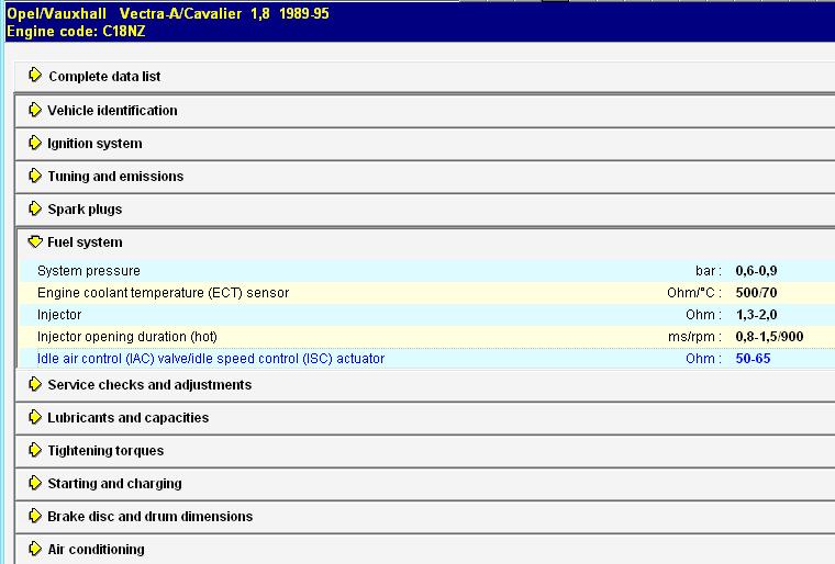

alex_cent Опубликовано 2 октября, 2009 Поделиться Опубликовано 2 октября, 2009 (изменено) Да моновпрыск. А что это за давление - 0.7??Корпус насоса чёрный, пластмассовый. Трещины в шлангах быть не может по определению, т.к. в нём давление выше атмосферного. значит была бы видна течь или запах был бы... если я правильно тебя понял у тебя вектра А с двигателем c18nz моно-впрыск, OHC, вот ответ на твой вопрос(см. рис) так что норм у тя с давлением, как вообще машина ездит, насос можно было не менять. Скачай автодату и воркшоп, под рукой постоянно будет база данных по иномарках. Изменено 2 октября, 2009 пользователем alex_cent Ссылка на комментарий Поделиться на другие сайты Поделиться
