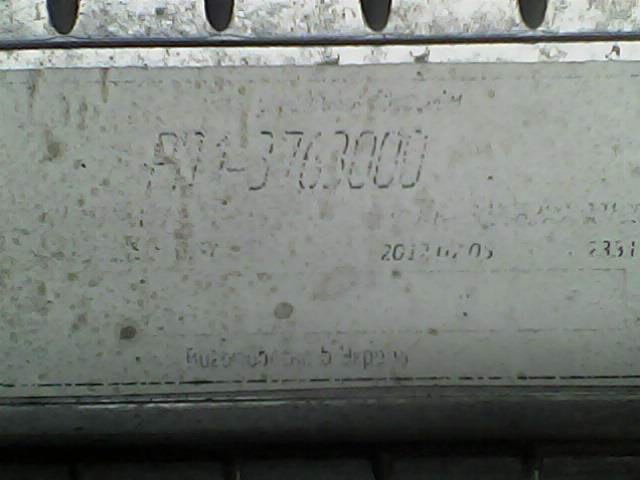

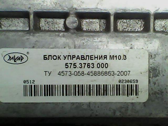

kunov.yura Опубликовано 28 сентября, 2013 Поделиться Опубликовано 28 сентября, 2013 (изменено) Я понимаю, что фотка не ахти, но в сканматике открывается паспорт: версия прошивки PIT111AV154002 и Зроблено в Украине. 2012г.в., движок 1.5 л , 16 кл, Комбик вкладкой М114, М113, М103 не берёт ни по ОБД, ни кабелем 88 пин. Вопрос: чем это чудо сосчитать и записать. Изменено 28 сентября, 2013 пользователем kunov.yura Ссылка на комментарий Поделиться на другие сайты Поделиться
