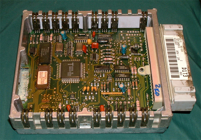

zbignev Опубликовано 9 октября, 2013 Поделиться Опубликовано 9 октября, 2013 номерочек блока и фото былобы не плохо Ссылка на комментарий Поделиться на другие сайты Поделиться
alex9304 Опубликовано 10 октября, 2013 Автор Поделиться Опубликовано 10 октября, 2013 (изменено) хорошо сфоткую пришлю tckb yt jib,f.cm ecc 4 модуль хорошо сфоткую пришлю если не ошибаюсь ecc 4 модуль все разобрался аааа Изменено 10 октября, 2013 пользователем alex9304 Ссылка на комментарий Поделиться на другие сайты Поделиться
zbignev Опубликовано 10 октября, 2013 Поделиться Опубликовано 10 октября, 2013 ну вот :) , отпишись как закончилось :) Ссылка на комментарий Поделиться на другие сайты Поделиться
alex9304 Опубликовано 10 октября, 2013 Автор Поделиться Опубликовано 10 октября, 2013 да не факт что этот блок при диагностики определился и дали распечатку 15го буду выходной сниму эбу и сфоткую копотное пространство ...........спасибо за помощь Ссылка на комментарий Поделиться на другие сайты Поделиться
zbignev Опубликовано 10 октября, 2013 Поделиться Опубликовано 10 октября, 2013 ок выкладывай, попробую помочь чем смогу Ссылка на комментарий Поделиться на другие сайты Поделиться
