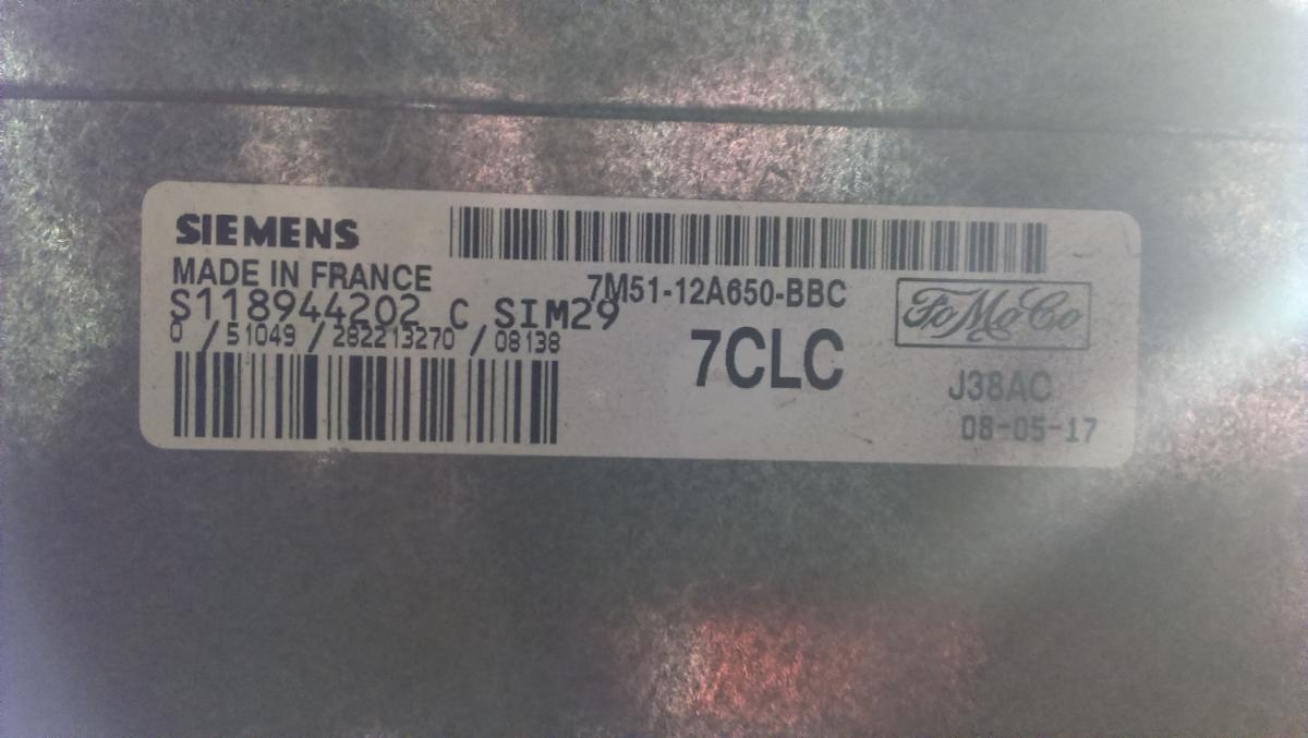

kyzka Опубликовано 30 сентября, 2013 Поделиться Опубликовано 30 сентября, 2013 Добрый день коллеги.Вопрос таков...Данный автомобиль после неудачной попытки прикурить,перестал заводится.блок эбу(siemens) на связь не выходит во всех остальных блоках ошибки CAN Communication bus.преды все проверил все ОК...Подскажите куда дальше копать приборка или все же эбу скончался. Ссылка на комментарий Поделиться на другие сайты Поделиться

MASTER CLASS Опубликовано 1 октября, 2013 Поделиться Опубликовано 1 октября, 2013 (изменено) Добрый день коллеги.Вопрос таков...Данный автомобиль после неудачной попытки прикурить,перестал заводится.блок эбу(siemens) на связь не выходит во всех остальных блоках ошибки CAN Communication bus.преды все проверил все ОК...Подскажите куда дальше копать приборка или все же эбу скончался. Буквы двигателя какие?Претполагаю что HWDB. Sim28/ Еслы диагностику не выхотить моторни и панел до нато проверят САN, именно с этой линни происхотить обмена 6 и 14 DLC и F19 и F31 РСМ.Хотя еслы не ошибаюс припорка и через VAN должно диагностироватся.Провер питание на ЭБУ F21 +15, F9 +30, 5M 42M 40F 7F Масси.И соответственно cопротивление CAN. Изменено 1 октября, 2013 пользователем MASTER CLASS Ссылка на комментарий Поделиться на другие сайты Поделиться
